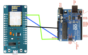

Здравствуйте. Помогите разобраться с получением данных по i2c в Nodemcu с Arduino
Код ардуино:
#include <Wire.h>
#include <iarduino_I2C_connect.h>
iarduino_I2C_connect I2C2;
const byte PIN_Potentiometer = 0;
int  VAR_Potentiometer = 0;
byte REG_Massive[3];
void setup(){
Wire.begin(0x02);
I2C2.begin(REG_Massive);
void loop(){
  VAR_Potentiometer = analogRead(PIN_Potentiometer);
  REG_Massive[1]    = VAR_Potentiometer>>8;
  REG_Massive[2]    = VAR_Potentiometer;
//Почему значение потенциометра содержит 2 байта?
Код Lua
id=0
sda=2--Uno A4--Node D2--IO4
scl=1--Uno A5--Node D1--IO5
i2c.setup(id, sda, scl, i2c.SLOW)
function read_reg(dev_addr, reg_addr)
    i2c.start(id)
    i2c.address(id, dev_addr, i2c.TRANSMITTER)
    i2c.write(id, reg_addr)
    i2c.stop(id)
    i2c.start(id)
    i2c.address(id, dev_addr, i2c.RECEIVER)
    c = i2c.read(id, 1)
    i2c.stop(id)
    return c
end
-- get content of register 0xAA of device 0x77
--Как я понял из примера на github.com
--таким способом получаю содержимое регистра 2 адреса 0х02
reg = read_reg(0x2, 0x02)
print(string.byte(reg))
Поворачивая ручку потенциометра получаю числа от 0 до 255
Как получить то, что отправляет ардуино? (0-1023)
Sergeyevd
Sergeyevd аватар
Зарегистрирован: 25.03.2014
У меня получилось принять данные, но...
Ардуино выступает в качестве slave
#include <Wire.h>
  Wire.begin(8);
  Wire.onRequest(requestEvent);
void requestEvent() {
  Wire.write("hello");
LUA Nodemcu master
i2c.setup(0, 2, 1, i2c.SLOW)
function read_reg()
    i2c.start(id)
    i2c.address(id, 0x08, i2c.RECEIVER)
    c = i2c.read(id, 9)
    i2c.stop(id)
    return c
end
tmr.alarm(0, 1000, 1, function() read_reg()
print(c)
end )
В nodemcu получаю как и должно быть, helloяяяя  (так как принимаю 9 байт, а не 5)
но если так:
char text="hello""
Wire.write(text);
то получаю:
яяяяяяяя
яяяяяяяя
яяяяяяяя
яяяяяяяя
яяяяяяяя
Sergeyevd
Sergeyevd аватар
Решил
//char*text="error";
//String data="123456";
Potentiometer = analogRead(0);
String data =  String(Potentiometer, DEC);
Wire.write(data.c_str());
