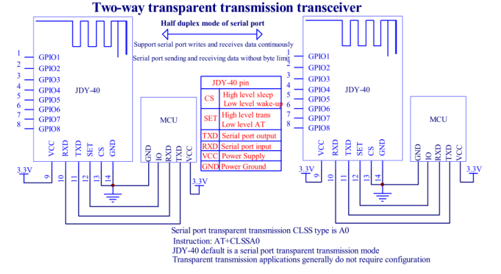

Здравствуйте, приобрел недавно пару модулей jdy-40, нужно составить шаблон для нормальной передачи данных между двумя ардуино, использующие jdy-40 в качестве приемника\передатчика, без участия ПК. Все подключил согласно этой схеме, cs на 3.3 в, set на земле (т. к. изменять стандартные параметры модуля не вижу смысла), tx-rx, rx-tx. (На двух ардуино - уно и нано).
Я никогда ранее не передавал данные между двумя ардуино по UART, ни по проводу, никак. Можете помочь, приведя шаблоны скетчей передачи данных для приемника/передатчика. Я пробовал сам изменить примеры из сети для передачи данных по проводу, но, как понимаете, ничего не вышло :) (руки потому что кривые и мозг не туда впихнут) Поможете?

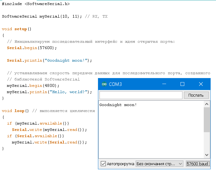

#include <SoftwareSerial.h>
SoftwareSerial mySerial(10, 11); // RX, TX

подключение как на схеме, ардуино нано, при заливке скетча говорит, что порт занят, причем неважно, подключен модуль или нет, на других скетчах такого нет
строчки с 9 по 11 удалите, попробуйте снова

Скетч залился, в мониторе порта пишет "åþòüÿ", cs на земле, set на 5в.
yeee
Зарегистрирован: 17.08.2019
На 57600 пишет "Goodnight moon!", на 4800 пусто, почему в примере скорости ставятся разные?
Потому что это два разных "канала". С одной стороны в первый softserial->jdy40 что-то должно запихиваться, а с другой из jdy40->softserial это что-то должно вылезать.

если ты в настройках модулей ничего не менял, поменяй 18 строчку на
mySerial.begin(9600);

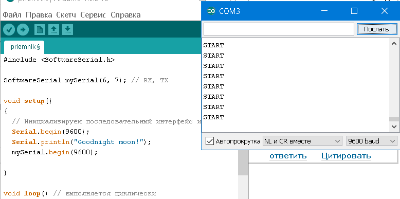

Вроде разобрался, но есть проблемы. Модуль не хочет выходить в AT команды, ставлю set на землю, подключаю к ноутбуку, захожу в монитор порта, скорость монитора порта 9600 бод, NL & CR, пробовал заменить с софтверного сериала на аппаратный к выводам rx tx на самой ардуино, эффекта ноль. И при передаче данных нехило так зажевывает данные. При передаче с одной ардуины на другую "start", три показания с датчиков, "end" идет полнейшая чушь. Вместо start str, sar, и прочее, из трехзначного числа с датчика приходит лишь один или два, в общем, никуда не годится

а на приемнике только этот код или вы выдрали его из большой программы?
Вообще подобный код у меня работал абсолютно стабильно...

Вот именно что только этот код приема и все! Не знаю, пробовал на разных расстояниях от пары сантиметров до 50 метров через стены, никаких закономерностей нет. Надоело бороться с этим модулем, иду спать. Есть теории, что проблема кроется в неверно подобранных командах Serial.read/flush/write и др., в некачественной пайке или может еще чего, хз. Довольно странно и то, что в режим АТ команд модуль не хочет никак переходить (ну по сути передача данных останавливается, но ни на одну из инструкций не реагирует)
не забывай про это
the JDY -40 module sends the AT instruction need to end the symbol \r\n
я тоже с этим долго бился, а потом мануально отправил "AT+BAUD\r\n" и получил наконец-то отклик

Ну... модуль просто выдает непрерывное START
Если честно, я в тупике. Пойду перепаяю пятачки что-ли...
