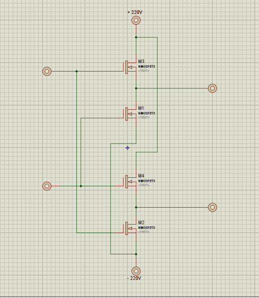

jeka_tm
jeka_tm аватар
Зарегистрирован: 19.05.2013
будешь проверять проверяй сначала на низком напряжении, и желательно предохранитель. схема очень неудачная
demon-k2008
Зарегистрирован: 09.03.2015
Всё как учат в школе, сначала силовую часть через лампы ватт на 500 запитать и настроить, потом уже и пробовать на прямую.
jeka_tm
jeka_tm аватар
ну дело твое. просто твоя схема не будет работать в данном виде
demon-k2008
jeka_tm пишет:
А в каком будет?

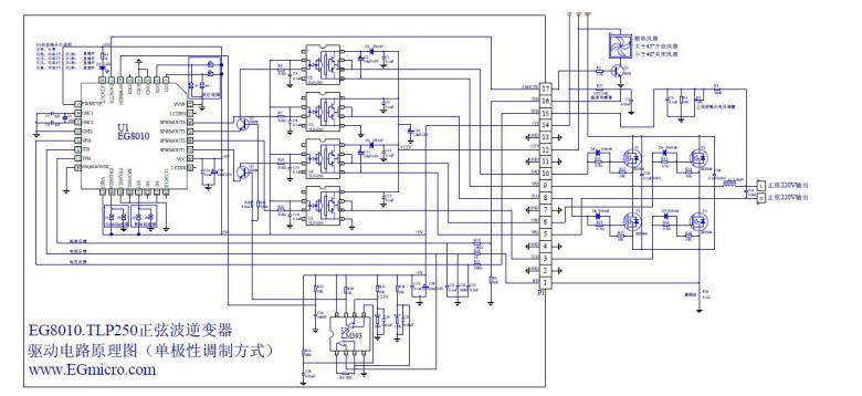

demon-k2008
jeka_tm
jeka_tm аватар
вот это уже похоже на нормальный вариант. драйвера полевиков, собственный генератор, скорее всего защита от сквозного тока и т.д.
demon-k2008
jeka_tm пишет:
Плюс и силовая часть либо плата либо готовую можно приобрести. Есть устройства до 15-и киловатт.
http://www.ebay.com/itm/1x-egp1000w-pure-sine-wave-inverter-power-board-...
jeka_tm
jeka_tm аватар
ну вот. а не проще готовый преобразователь купить? целиком собранный
