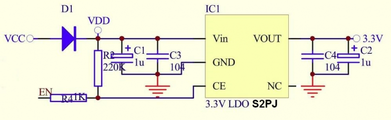

Feofan
Зарегистрирован: 28.05.2017
На НС-05 пин EN управляет питанием.

Feofan
Куда сейчас подключен EN?
Вот схема, сравните со своей

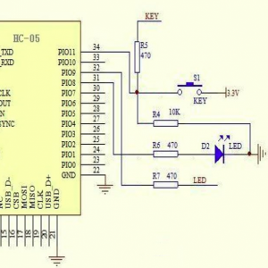

Схемы питания сравнивали, свою с картинкой?
1. Переключение режимов AT/DATA осуществляется через pin34 (PIO11) микросхемы HC05.
2. Управление питанием микросхемы HC05 - через pin CE LDO. Если этот CE у Вашего LDO есть. Сколько у него ног?
Это разныe, никак не связанных между собой, pin'ы.
Если на LDO есть pin CE, то подпаиваться к нему. Если нет, то использовать совет из #1. Вот еще кусок схемы. На своих HC05 менял R5 на 5,6K (для 5v логики).

Попробовал - Mega 2560 5v + HC05. При подаче Low на EN, схема из #4, модуль выключается. Но! RX HC05 подключен через делитель,  4.7к или 5.6к и 10к. EN без дополнений.

HC05 настроен как ведущий или ведомый?
В том полу-AT-режиме, что используете, работают не все AT-команды. По этой причине от него и отказался. Какие именно - не помню.
Для включения полу-AT-режима надо кратковременно подать High на pin34 (PIO11) после включения питания. У Вас, судя по коду, подаётся постоянно. В каком состоянии находится модуль в этом случае - невестимо.
После AT+DISC отключенное устройство имеет право переподключиться. На сколько быстро это может произойти/происходит...
