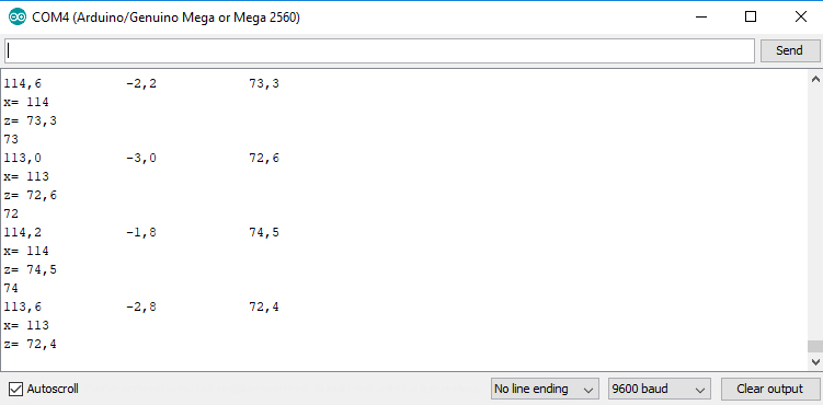

У меня не получается разобрать строку, remove удаляю пробелы, а данные только заносятся в s1
void loop() { void loop() { // put your main code here, to run repeatedly: while (Serial1.available()) { delay(3); //delay to allow buffer to fill if (Serial1.available() > 0) { c = Serial1.read(); //gets one byte from serial buffer readString += c; //makes the string readString } } readString.getBytes(buffer, 100); s1 = atoi(strtok(buffer, " ")); s2 = atoi(strtok(NULL, " ")); s3 = atoi(strtok(NULL, " ")); Serial.print(s1); Serial.print(" "); Serial.print(s2); Serial.print(" "); Serial.print(s3); Serial.println(); readString = ""; }Проблему решил с помощью remove(). Мне нужно было первое и третье показание оси "x" и "z", ось "y" не настраивал.
char c; String x, y, z; String readString; String readString2; String readString3; void setup() { Serial1.begin(9600); Serial.begin(9600); } void loop() { while (Serial1.available()) { delay(3); //delay to allow buffer to fill if (Serial1.available() > 0) { c = Serial1.read(); //gets one byte from serial buffer readString += c; //makes the string readString readString2 += c; //makes the string readString readString3 += c; //makes the string readString } } Serial.println(readString); readString.remove(3); x = readString; Serial.print("x= "); Serial.println(x); /* readString2.remove(0,7); y = readString2; Serial.print("y= "); Serial.println(y);*/ readString3.remove(0,13); z = readString3; Serial.print("z= "); Serial.println(z); delay(400); readString = ""; readString2 = ""; readString3 = ""; }
