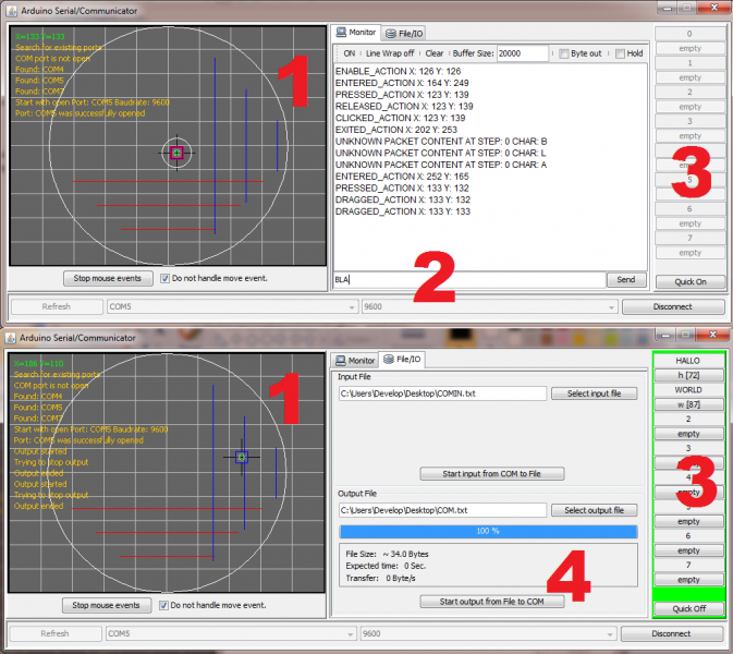

Накорябал временный проектик для общения компютерной мышки с ардуинкой через Serial.
Почему временный? Да потому что пока всё очень сыровато. Да и весь проект пишится как маленькая "не всегда нужная"  програмка.
Почему именно через Serial, а не как-нибудь по изящьней? Втом то и фокус, хочу через Serial.
Мой вопрос в следующем:
Гляньте пожалуйста взорким взглядом, может есть места где следует поступить по разумнее.
Вот так вот формируется пакет с данными на стороне JAVA:

Ардуиновский код пока эксперементальный. Потом хочу переписать Serial как тут и добавить туда Listeners для обработки MouseEvents которые будет бросать JAVA через Serial. Тоесть будит обычный Serial с функциями например: onMouseAction(), onMouseMotion(), onMouseWheel(). Тут думаю прейдётся по пыхтеть чтобы соединить эти два чуда. На крайний случай напишу отдельную библиотеку для мыхи на базе Serial.
Мне бы хотелось услышать от вас советы как по лучше сформировать передачу и приём пакетов. На данный момент всё работает так как я и предстовлял (хотел) . Но как всегда, есть какие-то камни каторые я просмотрел "на радостях" и в итоге всё загнётся из за какой-нибудь мелочи.
Функция void doAction(byte a, byte x, byte y); эмитирует бросание Event(ов). Но вот самое интересное это строки с 29 по 61. Не сильно ли я перебощил с IF-оми? Ведь если я каждый раз буду проверять таким способом "не идёт ли нужный мне покет" то Serial совсем медленно работать будит.

Окай, я понял что не достаточно разобрался с принципом работы Serial.
Я накарябал на JAVA Камуникатор для тестов Arduin(ки) естественно данные как получать так и передовать можно различными спосабами. Толко для отправки у меня 4 варианта (1-Мышка, 2-с помощбю поля, 3-быстрая отправка, 4-из файла) и всё это может отправлять одновременно.
Прейдётся отказаться от возможности передавать данные в перемешку, тогда много ограничений отвалится да и проблем с пакетами-мыши не будит.

- для начало, что мы имеем: у нас есть два вида данных 1) от мышки который идёт пакетами 2) общие которые посылают поля и файл. Во втором варианте нет ни каких пакетов т.е. это может быть .JPEG или .TXT файлик который мне захотелось передать.
- ситуация: допустим есть экранчик который должин получать через КОМ картинки и вертеться на сервах показывая результат всем вокруг себя, управляясь мышкой.
- так как со стороны JAVA я хочу получить универсальный комуникатор т.е. не специалезированный на конкретную проблемму, то данные я делю на два вида (1) и (2) "описанные выше".
- подход к проблеме: Ардуина знает, что через Serial к ней идёт картинка (хаотичные данные) но так же должна уметь из всего этого хаоса отфильтровать данные мышки. Как я понимаю один "депутат" шлёт весь файл, то логичней было бы другим "депутатом" молчать. Тоесть мы находимся в идеальном мире, где все друг друга уважают и не перебивают. "На данный момент у меня в случае если один замешкался, то другой может насрать"- надо избавиться от этого. Далее проблемма, я не могу исключить что в картине не будут находиться "лжепакеты", не важно как я это делаю вашим (экономным) или моим (расточительным) способом. Но вот шанс того что пакет {255,'M', 4,5} в картинке проскочет очень велик, а вот с таким пакетом {255,'M','A',10,'X',3,'Y',10} уже ниже.
- как я себе представляю очередь: Класс очереди имеет Thread который постоянно шлёт данные которые ему были переданны. т.е. есть лист в который помещаются данные (1) и (2). Данные можно поместить только целеком (111111111111111111111111111111) (222222) но не в перемешку (1112111112212111121)(212121). После чего клас очереди постепенно отсылает "чистенькие" данные, а мне на стороне ардуинки нужно только отследить пакеты от мыхи и бросить эвент. Всё что не мышкины пакеты будут пониматься как картинка.

Вот я думал, думал над Вашим предложением на счёт пакетов и надумал оставить всё так как есть, только мышинные пакеты сделаю по компактней, как Вы предложили.
Я не хочу специализировать мой Комуникатор на конкретные пакеты, т.е. если я всё буду заварачивать в пакеты, то на стороне Ардуины нужно будит иметь соответствующую программу которая будет работать с моим комуникатором, а вот именно этого я и не хотел (ну если честно то только для мышки хотел отдельную библу, из за пакетов). Так как изночально я писал для себя более функциональный аналог Ардуиновского монитора каторый в первую ощередь работает с Serial.
Сделаю отправку с поля, с быстрой панэли и из файла как у стандартного монитора, т.е. чистые данные без всяких пакетов. А вот если нужна мыха, то в этом случае и будут слаться пакеты с инфой. (естественно на стороне ардуины накорябаю библу для обработки мыхиных пакетов).
А с перемешкой различных возможностей, "что собственно меня и в вело в заблуждение", я перевалю на пользователя. Наврядли найдутся такие проекты где надо такую кашу слать, а если и надо, то это не обязательно решать на стороне JAVA, можно непосредственно во время формерованния данных. Просто хотел как проще для будующих пользователей. (Ведь если мой комуникатор опровдает мои ожидания, не ужели я не поделюсь с остальными )

Я накарябал обработчик пакетов mousePack и qouckPack работают а вот streamPack работает через раз.
Если я отправляю файл размером 255 Byte то ардуина принемает его и обрабатывает без проблем. Если я шлю 314 Byte то исходя из максимального размера про пакет весь файл делится на два пакета (Первый размером 255) и (Последний размером 59) этот файл отрпавляется тоже без проблем. Но вот стоит мне отправить 315 Byte то паследний пакет не дахоит а Ардуина виснит.
Код обработчика у меня подучился ужастный, я даже больше чем уверен что проблема именно в нём, но разобраться сам не могу. Опыта не хватает.
Ещё есть подозрение на маленький буфер у ардуины, она просто не успивает обработать пакеты и переписывает буфер новыми данными. (Но это только предположение). Я юзаю Arduino UNO 328P
Прочитал тут что буфер максимально 64 Byte это что значит мне надо уварачивать пакеты с 255 до 64?

Как мне весь этот ужас привести в порядок и заставить его работать?
