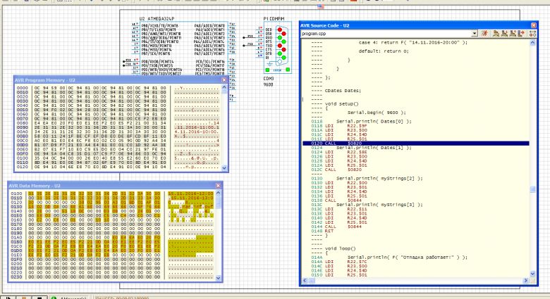

uni
uni аватар
Зарегистрирован: 24.09.2015
Этого кода в результирующем файле не будет (на картинке я это показал, там 4 асм команды и call Serial.println() для каждой строки, где идёт обращение к Date[n]). 0x0820 - это вызов метода println().
На этапе компиляции любое обращение к объекту Dates через оператор индексирования развернётся в готовый указатель на область flash, где содержится строка. Ключевое слово inline означает включить тело функции operator[] в место вызова, а оптимизация сократит код функции до значения указателя, которое известно на момент компиляции. Поэтому не важно к какой строке мы обращаемся.
П.С. Т.е. я не совсем правльно пояснил, сам inline не сократит код, это сделает оптимизатор. inline лишь уберёт лишний вызов.
okta
Зарегистрирован: 10.01.2015
Ааа. Т.е. данные не раскопируются при каждом вызове. Тогда вопрос снят.

Ещё один вариант:
#include "Arduino.h"
#define FLASHSTRING(name,init) \
    const char _##name[] PROGMEM = init; \
    const __FlashStringHelper * name = ( const __FlashStringHelper * ) _##name;
#define DATE_STR_SIZE   17
FLASHSTRING( data,
    "14.11.2016-00:00\0"
    "14.11.2016-01:00\0"
    "14.11.2016-02:00\0"
    "14.11.2016-03:00\0"
    "14.11.2016-04:00\0"
class CDates {
public:
    uint16_t Count() { return sizeof( _data ) / DATE_STR_SIZE; }
    const __FlashStringHelper * operator []( uint16_t index )
        return ( const __FlashStringHelper * )( ( PGM_P ) data + index * DATE_STR_SIZE );
CDates Dates;
	Serial.begin( 9600 );
    Serial.println( Dates.Count() );
    Serial.println( Dates[0] );
    Serial.println( Dates[1] );
    Serial.println( Dates[4] );
