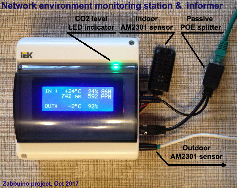

Да у меня строка составная выводится на LCD. Поэтому и snprintf заюзал - чтобы самому с выравниванием не страдать.

sadman41 пишет:
Красиво! Хоть ИЭК и не люблю, но задумался над таким корпусом.

Вот тут я и знак вывожу, и число разрядов после запятой меняю, чтобы все числа ровно в столбик вывести:
Зачем позицию подбирать? Или меня сегодня давлением придавило так, что я не совсем понимаю почему куча вычислений с расчётом позиции и кол-ва забивочных пробелов чтобы не получить " ++2C", будет экономней, чем:
snprintf_P(buffer, sizeof(buffer), PSTR("\x0CIN : %+4ld\xDF\C %3ld%% %2ld%c\n\t%4ld mm %4ld PPM\n\n\nOUT: %+4ld\xDF\C %3ld%%"), indoorTemperatureLevel, indoorHumidityLevel, howLongWork, animationChars[animationStep], insidePressureLevel, co2Level, outdoorTemperatureLevel, outdoorHumidityLevel);
​printToPCF8574LCD(&SoftTWI, buffer);
Да и позиционирования-то у меня в функции, вобщем-то, нет - просто байстстриминг в I2C экспандер.
Да ладно, проехали : )Тебе так удобнее, а мне - эдак.  Хотел картинкой похвастать :)
