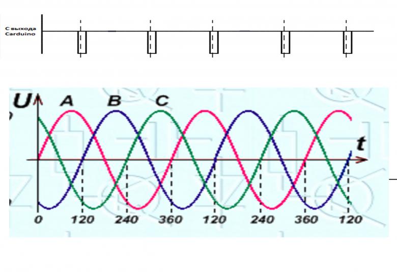

Добрый вечер.
Пытаюсь собрать схему плавного пуска электродвигателя,  с 220в проблем не возникает привязываешься к нулевой точке чистота 100 гец всё работает прекрасно, а вот с 380в на 3 фазы не получается.
Подскажите пожалуйста как можно сместить импульс  на 3,3 мс и на 6,6 мс на  разные выходы от управляющего сигнала чтобы всё работало от одного синхроимпульса?
Импульсы снимаю с фазы А

Задержка в прерывании - это круто!
А зачем здесь вообще прерывание?
- заводите булеву переменную, индицирующую состояние входного сигнала,
- запоммнаете момент прихода фронта импульса в другой (long) переменной,
- запоминаете момент прихода спада импульса в третьей переменной.
- теперь смотрите, прошло ли нужное время с каждого из записанных событий и соответственно выдаете сигнал в порт.
Если Вы не будете пихать в код всякую гадость типа delay, цикл у Вас будет в доли мс, что при частоте 50 Гц обеспечивает явно избыточную точность.

Смотрите в сторону таймеров. TIMER2 к примеру.
У вас получается что по прерываниею надо таймер обнулить и дождаться пока он дотикает до нужной задержки и вызовет прерывание, в котором уже и будет формироваться импульс.

Переделал схему на две фазы , для плавного пуска двигателя двух фаз достаточно.
Сделал два канала контроля нуля   0 и 1 , по отдельности код работает прекрасно

Но когда я пытаюсь сделать на два канала у меня получается полный бардак  чистоты сбиваются.
Я так полагаю из за этой функц      _delay_us
Подскажите пожалуйста как можно решить эту проблему?
