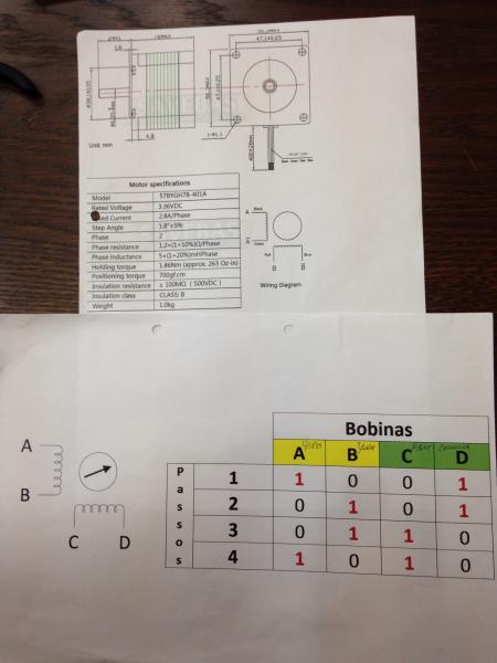

Загрузил скетч. Шаговик крутит, как хочет. На символ W может крутить как по часовой, так и против. Так же и с S - крутит то в одну, то в другую сторону. Может, поможет наладить правильную работу шаговика его схема. Фото скрепил. Шаговик подключен через драйвер L298N.

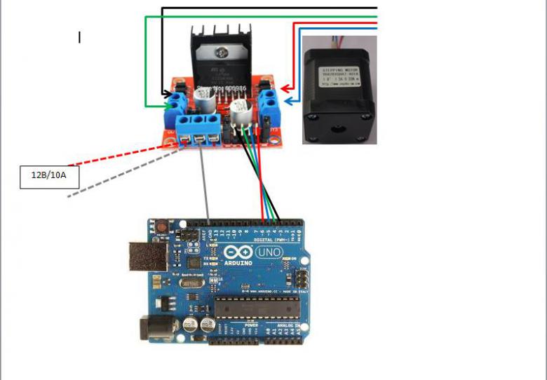

nevkon
Зарегистрирован: 20.01.2015
А двигатель подключен правильно? А то такое бывает при неправильном подключении.
Putnic
Зарегистрирован: 15.05.2015
Вот набросок, как соединил:
Провода от шаговика подключил к драйверу L298N следующим образом:
Черный: int1
Зеленый: int2
Синий: int3
Красный: int4
Черный и Зеленый - пара и Синий Красный - пара.
Далее, от драйвера L298N подключаю к ардуино:
к pin3 соединен int1 (черный)
к pin4 соединен int2 (зеленый)
к pin5 соединен int3 (синий)
к pin6 соединен int4 (красный)
