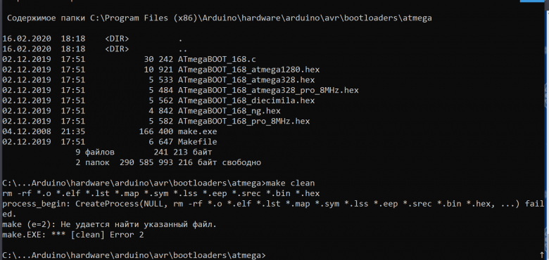

Добрый день.
Есть среда Arduino 1.6.7 под win7
В папке C:\Program Files (x86)\Arduino\hardware\arduino\avr\bootloaders\atmega\
есть файл ATmegaBOOT_168.c
как из него получить ATmegaBOOT_168_atmega328.hex ?
(исполняемого файла make в Arduino 1.6.7  - не нашел).

ggbwe, в старых версиях make.exe есть, в 1.0.5 точно. Правда компилить не пробовал.
ps: уже попробовал -компилится :)

ggbwe пишет:
Добрый день.
В cmd набирайте make clean, а затем make atmega328.

Green пишет:
на портайбле не сработает )))

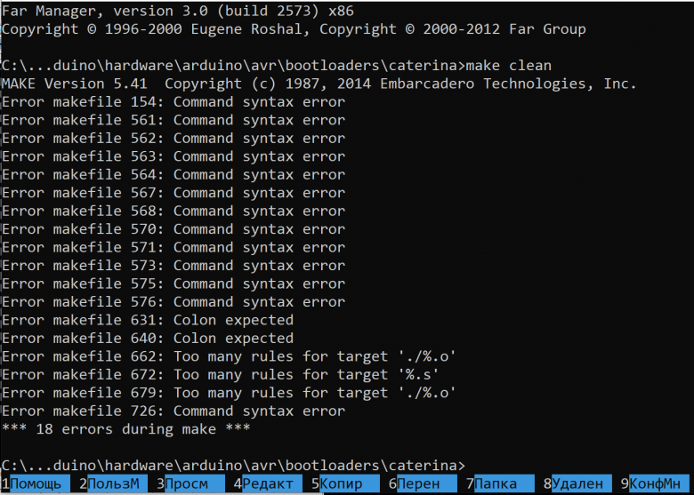

xDriver
xDriver аватар
Зарегистрирован: 14.08.2015
Green пишет:
че вот так вот просто???
ну это для начала, хрен знает че у кого стоит и как прописаны пути
Green
Зарегистрирован: 01.10.2015
Ну так у Вас же ж Катерина.) ХЗ что они там навертели - нужно смотреть/править Makefile.
c:\Program Files\Arduino\hardware\arduino\avr\bootloaders\caterina>make clean
makefile:153: ../../../../../../LUFA/LUFA-111009/LUFA/makefile: No such file or
directory
make: *** No rule to make target `../../../../../../LUFA/LUFA-111009/LUFA/makefi
le'.  Stop.

xDriver пишет:
Это точно. У меня стоит древний WINAVR, потому все пути к make и unix-утилитам уже прописаны.
Думаю, самый простой вариант для вас будет установить WINAVR и тогда всё будет понятно.

Green пишет:
вот и ответ дан. можно покомпонентно - отдельно minGW, отдельно остальное. Мне кажется, что в МикрософтСторе даже все что нужно есть... может и путаю, не проверил сейчас.
