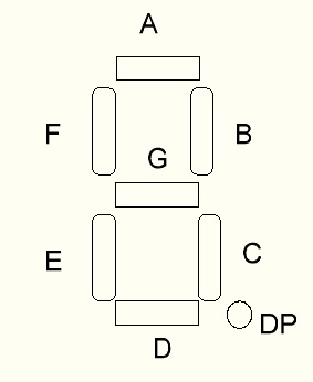

В 7-сегментном индикаторе обычно 8 сегментов, один из которых (dp) это десятичная точка. Семь диодов отвечают за формирование изображения, восьмой отвечает за отображение точки. Когда индикатор подключают, например, к регистру, выход Q0 (младший бит регистра) соединяют с сегментом А индикатора; выход Q1 - с сегментом В индикатора и т.д. по порядку. Последний выход регистра Q7 (старший бит, самый левый) соединяют с сегментом DP. Смотрите рисунок.
А это "магическая" таблица перекодировки отображаемой цифры в "представление сегментов" индикатора в двоичной записи.

Присмотритесь к таблице (массиву), посмотрите на двоичную запись, например, представления числа "5", мысленно нарисуйте пятерку на индикаторе. Должны гореть сегменты A, F, G, C и D - пять сегментов. Сравните с соответствующей битовой строкой приведенной таблицы (шестым элементом массива) 0b01101101, читая справа налево и припоминая, что младший бит (самый правый) соответствует сегменту А, следующий бит - сегменту В и т.д. Фактически эта битовая строка есть перечисление сегментов с А по F справа налево, в порядке подключения выводов индикатора и регистра.
Как отобразить цифру "5" на индикаторе? Перекодировать по таблице сегментов.

Теперь обратите внимание, что в таблице (массиве) digitToSegment нет явного указания сегмента DP, точки. Ей соответствовал бы старший, седьмой бит, а он всюду нулевой. Но. Мы знаем, что этот бит отвечает за отображение точки (и только точки, так подсоединяли линии). Поэтому - как отобразить цифру "5" с точкой? Составить комбинацию "пятерки" и точки. Вот так:
byte c = 5;
byte dig_to_send;
dig_to_send = digitToSegment[c];
dig_to_send |= 0b10000000;          // т.е. dig_to_send |= 0x80
// ну или одной строчкой
dig_to_send = digitToSegment[c] | 0x80;
// отправить dig_to_send в сдвиговый регистр
Ну вот так - зажечь точку отображаемой цифры 7-индикатора это выставить старший бит в "сегментном представлении" этой цифры. Т.е. возвращаясь к посту #1, таки да
