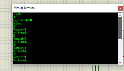

Раз в секунду отправляю 1234# и ping#
String inString;
if (Serial.available()){
softSerial.println("Ok");
delay(5);
while (Serial.available()) {
char inChar = (char)Serial.read();
inString += inChar;
if (inChar == '#') {
softSerial.print("Text:");
softSerial.print(inString);
softSerial.println("");
if (inString.indexOf("1234#")>0) {
softSerial.println("Tcifry");
else if
(inString.indexOf("ping#")>0) {
softSerial.println("Soedinenie");
}else{
softSerial.println("Net komandy");
inString="";
}//while (Serial.available()) {
}//if (Serial.available(){
Отправляйте "xping#" например. Баг-то на виду - сравните первую посылку и следующие

Если строка inString будет такой: "ping#", то вот это условие - не сработает, т.к. ожидает, что подстрока "ping#" пойдёт со второй позиции:
Чуть ниже - такая же засада. Правильная проверка на нахождение подстроки в строке в любой позиции - это:
if (inString.indexOf("1234#") != -1)
Irinka
Irinka аватар
Зарегистрирован: 28.06.2017
DIYMan пишет:
Так работает. Спасибо.
