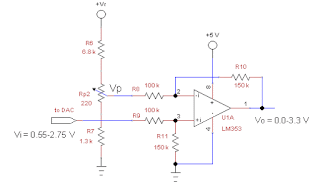

Ожидал, что при analogWrite ( DAC1,0); напряжение между землей и ДАС1 будет равно 0 (нулю), но минимильное мапряжение равно 0.557 в.
Кто -нить знает, как установить НОЛЬ вольт на выходе ДАК ?

Программно никак, только аппаратно:

Каким должно быть напряжение Vz?
Логика Дуе работает от +3.3.
Следует ли из этого, что оба питающих напряжения +5 и Vz дб +3.3?
На многих схемах с STM32 сигнал DAC выводится напрямую, без промежуточного ОУ. Это особенности СТМ?

На STM у цапа высокое выходное сопротивление и использовать без буферного усилилителя тяжело. А напряжение всегда о нуля до питания. Очень странно если выход при нулевом коде отличен от нуля. Надо схему смотреть. Где то черепашка порылась.
saer, для STM условный ноль - это половина напряжения питания (точнее, половина опорного напряжения), и от него сигнал может смещаться как в +, так и в -.
Комплектовать контроллер rail2rail выходом - слишком дорогое занятие, да и не нужное. В подавляющем большинстве применений нужна только переменная составляющая. А если нужна именно постоянная, то выход дополняется схемой смещения уровня, как указал dimaх. Только, по-хорошему, ОУ надо питать от двухполярного источника.

Dimax, откуда схема? Есть ли еще какие подводные камни при работе с ДАК?

saer, интернет подсказал. Думаю нетрудно найти первоисточник по словам "due dac voltage". Камней не знаю, я только как-то раз DDS генератор на Due мастерил, больше к этой теме не возвращался.

Из форума на сс:But on page 1059 of SAM3S datasheet, it is said that the voltage range of the DAC is from (1/6) x VADVREF to (5/6) x VADVREF. So I suspect, the same applies to SAM3U, and range is 1/6 x 3.3V = 0.55V to 5/6 x 3.3V = 2.75V, which is verified by your measures.
Дима прав. Здесь только смещением можно получить 0.

вычитал такое, да..
Печаль, что уж тут поделать...
