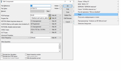

Как сделать скорость 9600 ? В протеусе не поддерживается скорость 115200

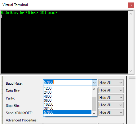

Irinka
Irinka аватар
Зарегистрирован: 28.06.2017
На 57600
На остальных скоростях иероглифы

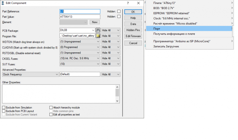

а делители как выставили?
ua6em

покажите настройки порта
Irinka
Irinka аватар
В протеусе? Я в протеусе пробую.
#21 картинки

и получилось 57600?
Irinka
Irinka аватар
Получается, да

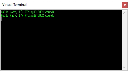

void uart_tx_init ()
  TCCR0A = 1 << WGM01;    // compare mode
  TCCR0B = 1 << CS01;   // prescaler 1
  SOFT_TX_PORT |= SOFT_TX_PIN;
  SOFT_TX_DDR |= SOFT_TX_PIN;
  OCR0A = 124;     //115200 baudrate at prescaler 1
Так?
ua6em
ua6em аватар
Зарегистрирован: 17.08.2016
Irinka пишет:
Так?
да
Irinka
Irinka аватар
Работает
Где тут смайл в темных очках?))))
Большое спасибо))) А то бы делала семисегментные индикаторы на 595...
