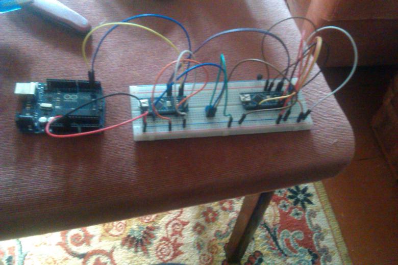

Приветствую дорогие форумчани! У меня к вам такой вопрос: Как узнать количество подключенных плат на данный момент, которые подключены через UART. То есть я знаю точно что например сейчас я подключил 3 платы, но мне надо чтобы это число 3 была видна в SerialMonitor.
На всех ардуинок должен быть один и тотже код программы.
Вот код которыи загружен на платах на данный момент:
#include <SoftwareSerial.h>
SoftwareSerial Serial_1 = SoftwareSerial(2,3); //Rx , Tx
int incoming = 0;
int incoming1 = 0;
int analogValue = 0;
int count_device = 0;
int val;
  Serial.begin(9600);  //Begin Serial to talk to the Serial Monitor
  Serial_1.begin(9600); //Begin Serial to talk to the Rx Arduino
  Serial.print("Количество подключенных плат: ");
  Serial.println(count_device);
  analogValue = analogRead(0); //Считаем данные с потенциометра
/*  Через Serial Monitor отправляем число которая означает номер платы с которой хотим получить данные.
Например у меня подключено 3 платы. К каждой плате подключен один потенциометр к аналоговуму входу 0. Через Serial Monitor
я отправляю например число 2. Это означает что я хочу получить данные с потенциометра который подключен ко второй плате.
 incoming = Serial.available();
  while (incoming != 0)
    nr_device_out = Serial.parseInt(); // В начале в переменную nr_device_out попадает число 2.
    nr_device_out--; // Декрементируем. 2 - 1 = 1
    if (nr_device_out == 0) // Число 1 не равна нулю, значит через SoftwareSerial передаем число 1 к второй плате.
    Получаем данные с потенциометра который подключен к ардуино с номером которого послали через Serial Monitor, в нашом случае со второй платы.
     Serial.println(analogValue);
    else{
       Serial_1.print(nr_device_out); // передаем число 1 к второй плате через SoftwareSerial.
  //     From the Rx Arduino
  incoming1 = Serial_1.available();  // Получаем данные со второй платы
  while(incoming1 != 0)           //While there is something to be read
    Serial.write(Serial_1.read()); // Выводим значение потенциометра, который подключен к второй платы.
И вот я хочу чтобы в переменную count_device  попало число, которая означает количество подключенных плат на данный момент.
ВОПРОС: Как вычислить количество подключенных плат, которые соединены между собой через  UART ?
На изображение показано как я соединил платы :
Спасибо и жду Ваших ответов!
Извиняюсь за мой русский!

на каждую плату добавить протокол запроса и ответа   :
если с "сервера" идет сообщение типа "скажи кто ты" то "клиент" отвечает  : "я плата номер 5"
и сервер у себя подсчитывает,сколько  разных плат ему ответили .
это решение "на пальцах" ,то есть детали нужно прорабатывать.

kisoft
kisoft аватар
Зарегистрирован: 13.11.2012
Записать уникальный идентификатор в EEPROM.
Правда хардкод, но скетчи будут одинаковые.
Pochemushka
Зарегистрирован: 12.12.2014
Обратите внимание на подключение по ссылке которую я давал выше.
алгоритм может быть следующим: при запуске master arduino шлет в uart пакет типа "кто здесь?", в ответ каждый slave arduino шлет что то типа "я здесь!", master arduino считает откликнувшихся(тупо считает кол-во прилетевших пакетов) складывает, таким образом вы получите кол-во контролеров.
в качестве совета: реализуйте подключение и обмен через uart используя прерывание - избавитесь от многих проблем в последствии.

Предлагаю под чутким руководством форумчан напрячь мозг всетаки самому :). Итак запускаем стимулирующие мероприятия для головного мозга студента:
Сначала читаем тут про то как придать каждой плате уникальный номер, который бы сохранялся даже при выключения питания платы.
Потом идем  сюда   и без всякого зазрения совести тупо пи№дим код для двухпроводной схемы.
Потом заливаем скет из двух строчек который запишет в EEPROM  идентификатор платы ( для каждой платы свой). Потом из второй ссылки заливает постоянные скетчи  на платы - допиливаем светодиоды и крутяшки, выпячиваем грудь колесом и идем сдаваться преподу.
Ну уж если и после этого будут вопросы - предлагаю пойти сразу к преподу и попросить его поставить двойку, чтоб уже не не мучаться :)

Как придать каждой плате уникальный номер, я понял. А что делать дальше?
На всех ардуинок должен быть один и тот же скетч.
Как создать пакет типа "кто здесь?" который отправлю с компа (пока что только он у меня может быть мастером), в ответ каждый slave arduino пошлет, что то типа "я здесь!".
И как slave arduino пошлет ответ "я здесь!" ?
Дальше, master  считает откликнувшихся(тупо считает кол-во прилетевших пакетов - Как он это сделает? ) складывает, таким образом вы получите кол-во контролеров.
Скетчи из второй ссылки думаю, мне не подходят, так как на всех ардуинок должен быть один и тот же скетч и ардуинки соединены между собой через SoftwareSerial и Serial.
Огромная просьба к Вам, опишите Ваш ответ как можно подробнее, что бы мне было четко ясно, что делать дальше и впоследствии у меня будут меньше вопросов, а если все пойму, то вообще не будут.
Еще раз огромное Вам спасибо за помощь!
