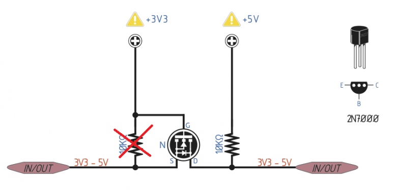

Buzoff
Зарегистрирован: 03.04.2018
я подключаю rx не напрямую к tx, а через мосфет, согласующий лог. уровни.
в схеме присудствует ВНЕШНИЙ резистор, который подтягивает rx к плюсу питания.
вот захотелось мне избавится от этого ВНЕШНЕГО резистора, мол есть внутренний, почему бы не использовать его.
вот и стало интересно, можно ли так?  можно ли воспользоватся INPUT_PULLUP?
у многих сразу возникнет вопрос - зачем?, не проще использовать внешний резистор?   отвечаю - просто интересно

GarryC
Зарегистрирован: 08.08.2016
Чисто теоретически можно, на практике все равно придется ставить внешний.
Проблема в том, что относительно резистора подтяжки Вам мало что гарантируется - у mega32 их сопротивление от 20 до 50 кОм, а это неслабый разброс.
Buzoff
вот моя схема.
вопрос был о том, можно ли заменить перечеркнутый резистор на внутренний с помощу строк
1 pinMode     (0, INPUT);
2 digitalWrite(0, HIGH);
или
1 pinMode     (0, INPUT_PULLUP);
сначала большинство ответило "нет, нельзя", потом вроде "а почему бы и нет"
из предпоследнего поста, если я правильно понял, что все таки неьзя, потому что данные порты работают по другому.
