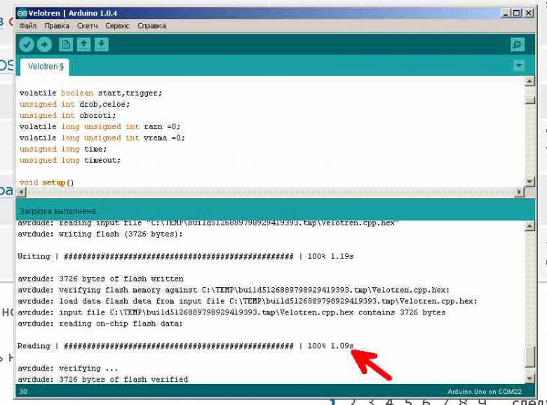

как выставить свои параметры AVRdude при заливке скетча ?
selevo
selevo аватар
Зарегистрирован: 21.12.2013
конкретно хочу скорость  поменять clock isp чёт медленно   прошивается...
<Arduino Root>\hardware\arduino\avr
там смотрите файлы boards.txt и platform.txt
также смотрите файл
<Arduino Root>\hardware\tools\avr\etc\avrdude.conf

selevo пишет:
Не  смог определить откуда  оно формирует строчки  для  usbasp
Для USBasp нет отдельных строчек. Строка обращения к avrdude формируются в platform.txt (в новых версиях Arduino IDE, начиная с 1.6). В зависимости от выбранного МК и программатора, эти параметры подставляются в нужные места строки в platform.txt, секция # AVR Uploader/Programmers tools.

Вот в другой теме Вы жалуетесь, что скетчи медленно шьёт (минуту с лишним). Вы точно уверены, что медленно именно прошивает в МК, а не медленно компилирует? Потому как в Arduino IDE не было никаких проблем со скоростью прошивки через USBasp. А вот с медленной компиляцией - были.
Медленно шить через USBasp может, если на нём установлен джампер JP3. Но от среды это не зависит.
Поэтому при загрузке скетча из Arduino IDE обратите внимание на надписи внизу. Там видно, какой процесс идет в данный момент.

1.6 версии у меня не работают, стоит 1.0.4  я посмотрел развёрнутый лог, именно  заливает долго.
про перемычкеу знаю.
я сечес сравнил два программатора USBSP с разными прошивками
на  той которую залили китайцы скорость чтения  18.44s  он работает но  в ARDUINO IDE  1.0.4 (avrdude: warning: cannot set sck period. please check for usbasp firmware update.)
на том   который я обновил чтобы без  предубреждений работало на  arduino - 142.45s  он поумолчанию похоже ставит низкую скорость для тех камней у которых на заводе выставили cdiv8 , зато позволает  через  ключ  -b менять скорость я  пока   не дошёл  до проверки этого утверждения из сети
Буду   изучать вопрос.

как выставить параметры пока не нашёл.
Зато   разобрался с  USBASP
перепрошил снгова новой прошивкой (в этот раз взял у себя с винта, в прошлый раз с какой-то статьи залил) теперь  в ARDUINO IDE  скорость максимальная  и  в консоли  выставляется по  ключу  -B
осталось совсем немного...

она  оригинальная с сайта   usbasp
последняя версия
"usbasp.atmega8.2011-05-28.hex"
Просто это я к тому что   в сети полно всякой хрени.
тоесть ещё раз,чтобы увеличилась скорость ничего  прописывать в   ардуино среде не надо,просто ставится  на USBASP последняя прошивка
у меня: usbasp.atmega8.2011-05-28.hex
