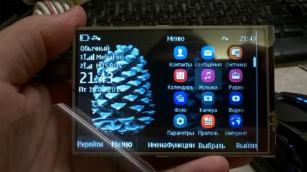

код, который выкладывал в 24 посте рабочий. картинки из bmp читает, только не очень быстро. есть над чем поработать
2.4 дюйма
3.95 дюйма
Да конечно он рабочий, я им тоже в свое время БМПэшки рисовал. Просто у меня тогда была только UNO и думаю что он притормаживает именно по причине 16мГц.
А на второй фотке - что это у тебя за андроид? ))))
Вообще-то как-то странно что у меня не заработал дисплей на библиотеке "Mcufriend_kbv_2.90" Судя по "собаке" - дисплей у тя такой же как и у меня. Правда могут быть отличия если посмотреть со стороны пинов...
Насчёт "не очень быстро": если ты прицепил к своему дисплею UTFT, может у тебя прокатят и средства UTFT для пририсовки картинок с SD? Вот которыми я тут орудовал в этом топике. Вот облегченная версия примера из одной библиотеки, которая как раз и делает то что и та функция "bmpDraw":
на днях проверю твою код, сегодня врядли, светодиоды, драйверы, радиаторы...
но конвертера не нашел
Конвертер лежит в библиотеке "UTFT", в мукуфренде его нет. На вот: "конвертер"

тоже понадобилось выводить изображение на этот китайский вредный экран MCUfriend . Экран работает только с библиотекой UTFTGLUE. Вывод изображения по скетчу из сообщения #24 работает, только переделал адрес под свой дисплей. Получился такой скетч.

Но фото очень долго грузятся, 320х240 Решил попробовать по методу Buzzer2010:

это просто картинка от телефона, не более)) и скорее всего это symbian
