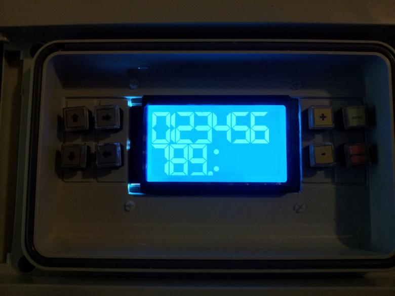

Могу только сказать, что нулевая позиция по Y - 32. Времени разбираться с исходным BDF нет, да и как по мне не проблема это вовсе. Т.е. для вывода текса в верхнем левом углу - необходимо задавать позицию 0,32.
Шрифт я протестил, так что он 100% рабочий:
Нижняя строчка немного обрезана из-за того, что размер шрифта по высоте - 32 пикселя, т.е. если вывести полностю две строчки - то они сольются посередине (индикатор 128x64).

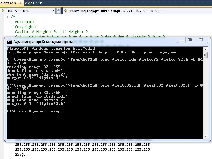

Давай будем поточнее, я спрашивал не о том как запустить саму командную строку, я понимаю что далеко не гений но не совсем же долбаёб. (прошу прощения но как то обидно немного). Я никого не просил писать за меня нужный мне шрифт, а лишь разъяснить нюансы его создания.

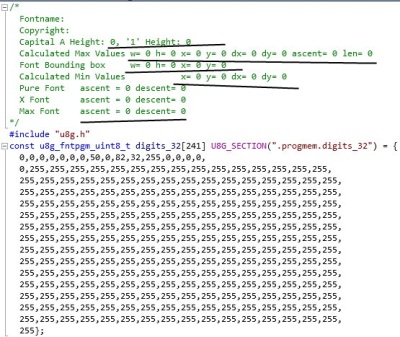

у меня хоть и непонятно что получается после конвертации но это тоже в 12-й строчке есть. С ним не компелирует. У вас в педидущем варианте небыло. (первый digits32)
Делаю вроде всё как и вы, не получается. вот вам и из под командной строки утилита. в чём причина и где искать глюк непонятно. остальной шрифт на скорую руку редактировал, там и в двойке лишняя точка и весь моноширный получился, включая точки, запятые .....
Спасибо что уделили время.
Пробую на домашнем компе, отправил кенту файлы, сказал что делать, итог один - четыре строчки в командной строке.(((((((
Не знаю как вы это делаете, пробовал на пяти разных машинах, ни на одном компе не получается. Вот сейчас пойду в гараж, там у меня старенький ноут, я им авто диагностирую, попробую ещё на нём, ХР стаит, может прокатит.
Уже 8 манин и не одна не справляется. Я думаю достаточно. И так ясно что мой ноут не при чём.

Вот только тут не пойму что не так делаю, по конфигурашкам полазил, размер задал, номера первых и последних задал, а оно вон как......
и код какой-то непонятный. 255...............255
Спасибо всем за помощь. Немножко победил, маленькая победа это тоже победа, к тому же РУССКИЕ не здаются, не так ли!?

Тогда может скажете почему шрифт, ну скажем "fab 30 n" размером 1205 В занимеет место больше 7000 В ?
Это .bdf и на сколько я вижу с ним всё впорядке
А вот .h и всегда получается только это
/* Fontname: Copyright: Capital A Height: 0, '1' Height: 0 Calculated Max Values w= 0 h= 0 x= 0 y= 0 dx= 0 dy= 0 ascent= 0 len= 0 Font Bounding box w= 0 h= 0 x= 0 y= 0 Calculated Min Values x= 0 y= 0 dx= 0 dy= 0 Pure Font ascent = 0 descent= 0 X Font ascent = 0 descent= 0 Max Font ascent = 0 descent= 0 */ #include "u8g.h" const u8g_fntpgm_uint8_t digits32[241] U8G_SECTION(".progmem.digits32") = { 0,0,0,0,0,0,0,50,0,82,32,255,0,0,0,0, 0,255,255,255,255,255,255,255,255,255,255,255,255,255,255,255, 255,255,255,255,255,255,255,255,255,255,255,255,255,255,255,255, 255,255,255,255,255,255,255,255,255,255,255,255,255,255,255,255, 255,255,255,255,255,255,255,255,255,255,255,255,255,255,255,255, 255,255,255,255,255,255,255,255,255,255,255,255,255,255,255,255, 255,255,255,255,255,255,255,255,255,255,255,255,255,255,255,255, 255,255,255,255,255,255,255,255,255,255,255,255,255,255,255,255, 255,255,255,255,255,255,255,255,255,255,255,255,255,255,255,255, 255,255,255,255,255,255,255,255,255,255,255,255,255,255,255,255, 255,255,255,255,255,255,255,255,255,255,255,255,255,255,255,255, 255,255,255,255,255,255,255,255,255,255,255,255,255,255,255,255, 255,255,255,255,255,255,255,255,255,255,255,255,255,255,255,255, 255,255,255,255,255,255,255,255,255,255,255,255,255,255,255,255, 255,255,255,255,255,255,255,255,255,255,255,255,255,255,255,255, 255};Так не вовремя вы парни байкот объявили ((((

Чтобы сконвертировался указанный вами BDF-ник необходимо запускать конвертацию следующим образом:
bdf2u8g.exe digits32.bdf digits32 digits32.h -b 043 -e 058
-b и -e - ключи, которые задют диапазон символов для конвертации (пример для приведенного вами digits32.bdf)
Если не получится - вот сконвертированный файл для библиотеки u8g готовый к использованию:
/* Fontname: digits32 Copyright: H`ugo Capital A Height: 0, '1' Height: 30 Calculated Max Values w=18 h=32 x= 0 y=13 dx=19 dy= 0 ascent=32 len=96 Font Bounding box w=19 h=31 x= 0 y= 0 Calculated Min Values x= 0 y= 0 dx= 0 dy= 0 Pure Font ascent =30 descent= 0 X Font ascent =30 descent= 0 Max Font ascent =32 descent= 0 */ const u8g_fntpgm_uint8_t digits32[1345] U8G_SECTION(".progmem.digits32") = { 0,19,31,0,0,30,4,130,4,162,32,255,0,32,0,30, 0,255,255,255,255,255,255,255,255,255,255,255,16,15,30,17, 0,8,1,128,3,192,3,192,3,192,3,192,63,252,127,254, 255,255,127,254,63,252,3,192,3,192,3,192,3,192,1,128, 5,8,8,6,0,0,112,248,248,248,112,48,96,128,16,5, 10,17,0,13,63,252,127,254,255,255,127,254,63,252,5,5, 5,6,0,0,112,248,248,248,112,15,32,64,16,0,0,0, 14,0,14,0,28,0,28,0,56,0,56,0,56,0,112,0, 112,0,112,0,224,0,224,1,192,1,192,1,192,3,128,3, 128,7,0,7,0,7,0,14,0,14,0,28,0,28,0,28, 0,56,0,56,0,56,0,112,0,112,0,224,0,224,0,18, 32,96,19,0,0,127,255,128,191,255,64,223,254,192,239,253, 192,240,3,192,240,3,192,240,3,192,240,3,192,240,3,192, 240,3,192,240,3,192,240,3,192,240,3,192,224,1,192,192, 0,192,128,0,64,0,0,0,128,0,64,192,0,192,224,1, 192,240,3,192,240,3,192,240,3,192,240,3,192,240,3,192, 240,3,192,240,3,192,240,3,192,239,253,192,223,254,192,191, 255,64,127,255,128,4,30,30,5,0,1,16,48,112,240,240, 240,240,240,240,240,240,240,112,48,16,0,16,48,112,240,240, 240,240,240,240,240,240,112,48,16,18,32,96,19,0,0,127, 255,128,63,255,64,31,254,192,15,253,192,0,3,192,0,3, 192,0,3,192,0,3,192,0,3,192,0,3,192,0,3,192, 0,3,192,0,3,192,0,1,192,31,254,192,63,255,64,127, 255,128,191,255,0,223,254,0,224,0,0,240,0,0,240,0, 0,240,0,0,240,0,0,240,0,0,240,0,0,240,0,0, 240,0,0,239,252,0,223,254,0,191,255,0,127,255,128,17, 32,96,18,0,0,255,255,0,127,254,128,63,253,128,31,251, 128,0,7,128,0,7,128,0,7,128,0,7,128,0,7,128, 0,7,128,0,7,128,0,7,128,0,7,128,0,3,128,63, 253,128,127,254,128,255,255,0,127,254,128,63,253,128,0,3, 128,0,7,128,0,7,128,0,7,128,0,7,128,0,7,128, 0,7,128,0,7,128,0,7,128,31,251,128,63,253,128,127, 254,128,255,255,0,18,30,90,19,0,1,128,0,64,192,0, 192,224,1,192,240,3,192,240,3,192,240,3,192,240,3,192, 240,3,192,240,3,192,240,3,192,240,3,192,240,3,192,224, 1,192,223,254,192,191,255,64,127,255,128,63,255,64,31,254, 192,0,1,192,0,3,192,0,3,192,0,3,192,0,3,192, 0,3,192,0,3,192,0,3,192,0,3,192,0,1,192,0, 0,192,0,0,64,18,32,96,19,0,0,127,255,128,191,255, 0,223,254,0,239,252,0,240,0,0,240,0,0,240,0,0, 240,0,0,240,0,0,240,0,0,240,0,0,240,0,0,240, 0,0,224,0,0,223,254,0,191,255,0,127,255,128,63,255, 64,31,254,192,0,1,192,0,3,192,0,3,192,0,3,192, 0,3,192,0,3,192,0,3,192,0,3,192,0,3,192,15, 253,192,31,254,192,63,255,64,127,255,128,18,32,96,19,0, 0,127,255,128,191,255,0,223,254,0,239,252,0,240,0,0, 240,0,0,240,0,0,240,0,0,240,0,0,240,0,0,240, 0,0,240,0,0,240,0,0,224,0,0,223,254,0,191,255, 0,127,255,128,191,255,64,223,254,192,224,1,192,240,3,192, 240,3,192,240,3,192,240,3,192,240,3,192,240,3,192,240, 3,192,240,3,192,239,253,192,223,254,192,191,255,64,127,255, 128,17,31,93,18,0,1,255,255,0,127,254,128,63,253,128, 31,251,128,0,7,128,0,7,128,0,7,128,0,7,128,0, 7,128,0,7,128,0,7,128,0,7,128,0,7,128,0,3, 128,0,1,128,0,0,128,0,0,0,0,0,128,0,1,128, 0,3,128,0,7,128,0,7,128,0,7,128,0,7,128,0, 7,128,0,7,128,0,7,128,0,7,128,0,3,128,0,1, 128,0,0,128,18,32,96,19,0,0,127,255,128,191,255,64, 223,254,192,239,253,192,240,3,192,240,3,192,240,3,192,240, 3,192,240,3,192,240,3,192,240,3,192,240,3,192,240,3, 192,224,1,192,223,254,192,191,255,64,127,255,128,191,255,64, 223,254,192,224,1,192,240,3,192,240,3,192,240,3,192,240, 3,192,240,3,192,240,3,192,240,3,192,240,3,192,239,253, 192,223,254,192,191,255,64,127,255,128,18,32,96,19,0,0, 127,255,128,191,255,64,223,254,192,239,253,192,240,3,192,240, 3,192,240,3,192,240,3,192,240,3,192,240,3,192,240,3, 192,240,3,192,240,3,192,224,1,192,223,254,192,191,255,64, 127,255,128,63,255,64,31,254,192,0,1,192,0,3,192,0, 3,192,0,3,192,0,3,192,0,3,192,0,3,192,0,3, 192,0,3,192,15,253,192,31,254,192,63,255,64,127,255,128, 5,22,22,6,0,5,112,248,248,248,112,0,0,0,0,0, 0,0,0,0,0,0,0,112,248,248,248,112,255,255,255,255, 255,255,255,255,255,255,255,255,255,255,255,255,255,255,255,255, 255,255,255,255,255,255,255,255,255,255,255,255,255,255,255,255, 255,255,255,255,255,255,255,255,255,255,255,255,255,255,255,255, 255,255,255,255,255,255,255,255,255,255,255,255,255,255,255,255, 255,255,255,255,255,255,255,255,255,255,255,255,255,255,255,255, 255,255,255,255,255,255,255,255,255,255,255,255,255,255,255,255, 255,255,255,255,255,255,255,255,255,255,255,255,255,255,255,255, 255,255,255,255,255,255,255,255,255,255,255,255,255,255,255,255, 255,255,255,255,255,255,255,255,255,255,255,255,255,255,255,255, 255,255,255,255,255,255,255,255,255,255,255,255,255,255,255,255, 255,255,255,255,255,255,255,255,255,255,255,255,255,255,255,255, 255,255,255,255,255,255,255,255,255,255,255,255,255,255,255,255, 255};Могу только сказать, что нулевая позиция по Y - 32. Времени разбираться с исходным BDF нет, да и как по мне не проблема это вовсе. Т.е. для вывода текса в верхнем левом углу - необходимо задавать позицию 0,32.

Нет, при успешном конверте выдается следующее:

P.S. Давйате BDF-ку, посмотрю.
[Cutted BDF]
У меня он с первого раза конвертнулся
Вот командная строка которую я использовал:
Вот что выдал конвертор

Вот реузльтат конвертации
/* Fontname: digits32 Copyright: H`ugo Capital A Height: 0, '1' Height: 30 Calculated Max Values w=19 h=32 x=16 y=13 dx=22 dy= 0 ascent=32 len=96 Font Bounding box w=22 h=31 x= 0 y= 0 Calculated Min Values x= 0 y= 0 dx= 0 dy= 0 Pure Font ascent =30 descent= 0 X Font ascent =30 descent= 0 Max Font ascent =32 descent= 0 */ #include "u8g.h" const u8g_fntpgm_uint8_t digits32[1345] U8G_SECTION(".progmem.digits32") = { 0,22,31,0,0,30,4,130,4,162,32,255,0,32,0,30, 0,255,255,255,255,255,255,255,255,255,255,255,16,15,30,22, 0,8,1,128,3,192,3,192,3,192,3,192,63,252,127,254, 255,255,127,254,63,252,3,192,3,192,3,192,3,192,1,128, 5,8,8,22,0,0,112,248,248,248,112,48,96,128,16,5, 10,22,0,13,63,252,127,254,255,255,127,254,63,252,5,5, 5,22,0,0,112,248,248,248,112,15,32,64,22,0,0,0, 14,0,14,0,28,0,28,0,56,0,56,0,56,0,112,0, 112,0,112,0,224,0,224,1,192,1,192,1,192,3,128,3, 128,7,0,7,0,7,0,14,0,14,0,28,0,28,0,28, 0,56,0,56,0,56,0,112,0,112,0,224,0,224,0,19, 32,96,22,0,0,127,255,192,191,255,160,223,255,96,239,254, 224,240,1,224,240,1,224,240,1,224,240,1,224,240,1,224, 240,1,224,240,1,224,240,1,224,240,1,224,224,0,224,192, 0,96,128,0,32,0,0,0,128,0,32,192,0,96,224,0, 224,240,1,224,240,1,224,240,1,224,240,1,224,240,1,224, 240,1,224,240,1,224,240,1,224,239,254,224,223,255,96,191, 255,160,127,255,192,4,30,30,22,16,1,16,48,112,240,240, 240,240,240,240,240,240,240,112,48,16,0,16,48,112,240,240, 240,240,240,240,240,240,112,48,16,19,32,96,22,0,0,127, 255,192,63,255,160,31,255,96,15,254,224,0,1,224,0,1, 224,0,1,224,0,1,224,0,1,224,0,1,224,0,1,224, 0,1,224,0,1,224,0,0,224,31,255,96,63,255,160,127, 255,192,191,255,128,223,255,0,224,0,0,240,0,0,240,0, 0,240,0,0,240,0,0,240,0,0,240,1,0,240,0,0, 240,0,0,239,254,0,223,255,0,191,255,128,127,255,192,18, 32,96,22,0,0,255,255,128,127,255,64,63,254,192,31,253, 192,0,3,192,0,3,192,0,3,192,0,3,192,0,3,192, 0,3,192,0,3,192,0,3,192,0,3,192,0,1,192,63, 254,192,127,255,64,255,255,128,127,255,64,63,254,192,0,1, 192,0,3,192,0,3,192,0,3,192,0,3,192,0,3,192, 0,3,192,0,3,192,0,3,192,31,253,192,63,254,192,127, 255,64,255,255,128,19,30,90,22,0,1,128,0,32,192,0, 96,224,0,224,240,1,224,240,1,224,240,1,224,240,1,224, 240,1,224,240,1,224,240,1,224,240,1,224,240,1,224,224, 0,224,223,255,96,191,255,160,127,255,192,63,255,160,31,255, 96,0,0,224,0,1,224,0,1,224,0,1,224,0,1,224, 0,1,224,0,1,224,0,1,224,0,1,224,0,0,224,0, 0,96,0,0,32,19,32,96,22,0,0,127,255,192,191,255, 128,223,255,0,239,254,0,240,0,0,240,0,0,240,0,0, 240,0,0,240,0,0,240,0,0,240,0,0,240,0,0,240, 0,0,224,0,0,223,255,0,191,255,128,127,255,192,63,255, 160,31,255,96,0,0,224,0,1,224,0,1,224,0,1,224, 0,1,224,0,1,224,0,1,224,0,1,224,0,1,224,15, 254,224,31,255,96,63,255,160,127,255,192,19,32,96,22,0, 0,127,255,192,191,255,128,223,255,0,239,254,0,240,0,0, 240,0,0,240,0,0,240,0,0,240,0,0,240,0,0,240, 0,0,240,0,0,240,0,0,224,0,0,223,255,0,191,255, 128,127,255,192,191,255,160,223,255,96,224,0,224,240,1,224, 240,1,224,240,1,224,240,1,224,240,1,224,240,1,224,240, 1,224,240,1,224,239,254,224,223,255,96,191,255,160,127,255, 192,18,31,93,22,0,1,255,255,128,127,255,64,63,254,192, 31,253,192,0,3,192,0,3,192,0,3,192,0,3,192,0, 3,192,0,3,192,0,3,192,0,3,192,0,3,192,0,1, 192,0,0,192,0,0,64,0,0,0,0,0,64,0,0,192, 0,1,192,0,3,192,0,3,192,0,3,192,0,3,192,0, 3,192,0,3,192,0,3,192,0,3,192,0,1,192,0,0, 192,0,0,64,19,32,96,22,0,0,127,255,192,191,255,160, 223,255,96,239,254,224,240,1,224,240,1,224,240,1,224,240, 1,224,240,1,224,240,1,224,240,1,224,240,1,224,240,1, 224,224,0,224,223,255,96,191,255,160,127,255,192,191,255,160, 223,255,96,224,0,224,240,1,224,240,1,224,240,1,224,240, 1,224,240,1,224,240,1,224,240,1,224,240,1,224,239,254, 224,223,255,96,191,255,160,127,255,192,19,32,96,22,0,0, 127,255,192,191,255,160,223,255,96,239,254,224,240,1,224,240, 1,224,240,1,224,240,1,224,240,1,224,240,1,224,240,1, 224,240,1,224,240,1,224,224,0,224,223,255,96,191,255,160, 127,255,192,63,255,160,31,255,96,0,0,224,0,1,224,0, 1,224,0,1,224,0,1,224,0,1,224,0,1,224,0,1, 224,0,1,224,15,254,224,31,255,96,63,255,160,127,255,192, 5,22,22,22,0,5,112,248,248,248,112,0,0,0,0,0, 0,0,0,0,0,0,0,112,248,248,248,112,255,255,255,255, 255,255,255,255,255,255,255,255,255,255,255,255,255,255,255,255, 255,255,255,255,255,255,255,255,255,255,255,255,255,255,255,255, 255,255,255,255,255,255,255,255,255,255,255,255,255,255,255,255, 255,255,255,255,255,255,255,255,255,255,255,255,255,255,255,255, 255,255,255,255,255,255,255,255,255,255,255,255,255,255,255,255, 255,255,255,255,255,255,255,255,255,255,255,255,255,255,255,255, 255,255,255,255,255,255,255,255,255,255,255,255,255,255,255,255, 255,255,255,255,255,255,255,255,255,255,255,255,255,255,255,255, 255,255,255,255,255,255,255,255,255,255,255,255,255,255,255,255, 255,255,255,255,255,255,255,255,255,255,255,255,255,255,255,255, 255,255,255,255,255,255,255,255,255,255,255,255,255,255,255,255, 255,255,255,255,255,255,255,255,255,255,255,255,255,255,255,255, 255};хм.. а это как там оказалось?

Этот include конвертор добавляет в выходной файл. Его нужно убирать, поскольку он уже включен при использовании библиотеки U8G.

)) хвастаюсь. Нашёл наконец время смонтировать ролик.
по теме последние 3 - 4 минуты...
https://www.youtube.com/watch?v=KOk0yA-wkGY
