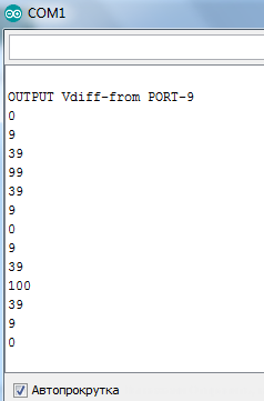

схема - резистор 10 килоом с 9 ноги на ногу А1, с ноги А1 конденсатор сейчас 5 шт по 3,3 мкф на ногу GND
(ноль есть)
Добится соответствия значения передаваемого на ногу 9 ШИМ, значению считываемому ногой А1
0 - 0
10 - 10

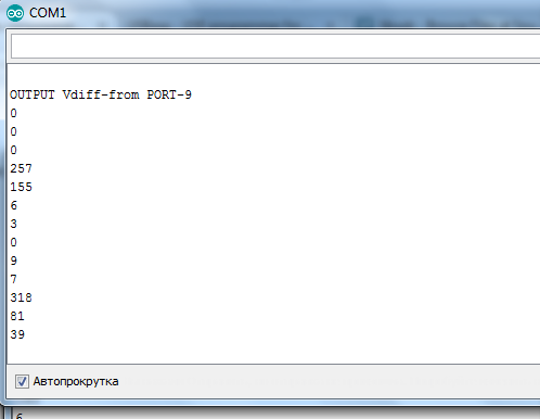

Это скриншот работы программы поста 6
Это уже ближе к телу, но всё же не столь точно, как хотелось бы
Программка
int sensorPin = A1; int sensorValue = 0; void setup() { pinMode(9, OUTPUT); Serial.begin(9600); Serial.println("\nOUTPUT Vdiff-from PORT-9"); } void loop() { analogWrite(9,0); sensorValue = analogRead(sensorPin); Serial.println(map(sensorValue,0,1023,0,255)); delay(1000); analogWrite(9,10); sensorValue = analogRead(sensorPin); Serial.println(map(sensorValue,0,1023,0,255)); delay(1000); analogWrite(9,40); sensorValue = analogRead(sensorPin); Serial.println(map(sensorValue,0,1023,0,255)); delay(1000); analogWrite(9, 100 ); sensorValue = analogRead(sensorPin); Serial.println(map(sensorValue,0,1023,0,255)); delay(1000); analogWrite(9,40); sensorValue = analogRead(sensorPin); Serial.println(map(sensorValue,0,1023,0,255)); delay(1000); analogWrite(9,10); sensorValue = analogRead(sensorPin); Serial.println(map(sensorValue,0,1023,0,255)); }ua6em, чтобы получить вменяемое значение, нужно дать интегратору время установиться. Т.е. после analogWrite нужно подождать време не меншее нескольких постоянных времени RC и только после этого читать значение.
Похоже, у Вас сейчас в строке 13 читается значение, установленное в строке 32, в строке 17 читается установленное в 12 и т.д. Т.е. происходит сдвижка с запаздыванием.

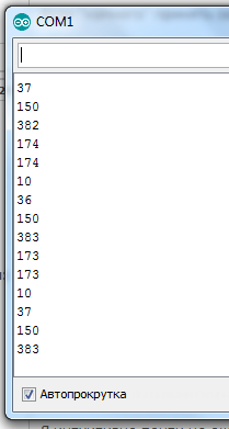

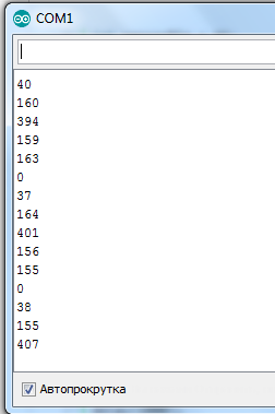

Перенёс задержки, получил стабильный, но неточный (1-2 единицы) результат...

А он в принципе не может быть точным.
Я вот выше писал, допустим, "намного" - это в 100 раз. Откуда сразу друг за другом следует два вывода:
1. Величина пульсаций на выходе интегрирующей цепи составить те самые 1/100 от размаха исходноо сигнала или 1%.
2. Т.к. мы измеряем напряжение в заранее неизвестную фазу пульсаций, то имеем неопределенность в тот самый 1%. Если полная шкала 255, то 1% - это 2-3 единицы сигнала.
Откуда вывод - если хотим увеличить точность, нужно увеличивать постоянную времени RC-цепи.
Следствие: нужно будет пропорционально увеличивать паузу перед началом измерения.
Либо альтернативный вариант - не увеличсивать RC, а проводить множество измерений, производя в дальнейшем их стстистическую обработку.
Примечакние: я умышленно использовал термин "статистическая обработка", а не "усреднение", т.к. простое усреднение здесь не подойдет.

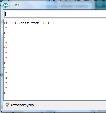

Вот что получилось, в принципе как в учебнике, в начале шкалы больший разброс значений
Код тут
int sensorPin = A1; int sensorValue = 0; void setup() { pinMode(9, OUTPUT); Serial.begin(9600); Serial.println("\nOUTPUT Vdiff-from PORT-9"); } void loop() { analogWrite(9,0); delay(1000); sensorValue = analogRead(sensorPin); Serial.println(map(sensorValue,0,1023,0,255)); analogWrite(9,10); delay(1000); sensorValue = analogRead(sensorPin); Serial.println(map(sensorValue,0,1023,0,255)); analogWrite(9,40); delay(1000); sensorValue = analogRead(sensorPin); Serial.println(map(sensorValue,0,1023,0,255)); analogWrite(9, 100 ); delay(1000); sensorValue = analogRead(sensorPin); Serial.println(map(sensorValue,0,1023,0,255)); analogWrite(9,40); delay(1000); sensorValue = analogRead(sensorPin); Serial.println(map(sensorValue,0,1023,0,255)); analogWrite(9,10); delay(1000); sensorValue = analogRead(sensorPin); Serial.println(map(sensorValue,0,1023,0,255)); analogWrite(9,0); delay(1000); sensorValue = analogRead(sensorPin); Serial.println(map(sensorValue,0,1023,0,255)); analogWrite(9,0); delay(1000); sensorValue = analogRead(sensorPin); Serial.println(map(sensorValue,0,1023,0,255)); analogWrite(9,0); delay(1000); sensorValue = analogRead(sensorPin); Serial.println(map(sensorValue,0,1023,0,255)); Serial.println("\nOUTPUT Vout % PORT-9"); analogWrite(9,0); delay(1000); sensorValue = analogRead(sensorPin); Serial.println(map(sensorValue,0,1023,0,100)); analogWrite(9,64); delay(1000); sensorValue = analogRead(sensorPin); Serial.println(map(sensorValue,0,1023,0,100)); analogWrite(9,128); delay(1000); sensorValue = analogRead(sensorPin); Serial.println(map(sensorValue,0,1023,0,100)); analogWrite(9,192); delay(1000); sensorValue = analogRead(sensorPin); Serial.println(map(sensorValue,0,1023,0,100)); analogWrite(9,255); delay(1000); sensorValue = analogRead(sensorPin); Serial.println(map(sensorValue,0,1023,0,100)); analogWrite(9,0); delay(1000); sensorValue = analogRead(sensorPin); Serial.println(map(sensorValue,0,1023,0,255)); analogWrite(9,0); delay(1000); sensorValue = analogRead(sensorPin); Serial.println(map(sensorValue,0,1023,0,255)); analogWrite(9,0); delay(1000); sensorValue = analogRead(sensorPin); Serial.println(map(sensorValue,0,1023,0,255)); }R1 - это "сложное сопротивление" (котрое находится внутри платы) после точки A0 до "земли"
