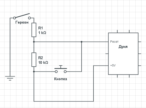

Есть устройство: дигатель вращает медленно колесо, и когда от начала до конца проходит, оно останавливается герконом (к колесу прикреплен магнит в нужной точке). Геркон подсоединяется к ресету ардуино (остановка программы). Для пуска устройства мне нужно вынять и вставить обратно провода ресета (1-2 сек. это неудобно). Как сделать на кнопке. Представим цикл дошел до конца (геркон замкнул и остановил программу) как мне с помощю кнопки (пуск устройства) при нажатии на нее что б она отключала ресет на 3 сек  запустила двигат круг начал крутится дальше и ресет обратно в работе?? Я новичок че посоветуете?

KVadik
KVadik аватар
Зарегистрирован: 15.06.2014
реализация мараз, конечно
но сделать так возможно с помощью 2-х резисторов:

Ksei
Зарегистрирован: 17.07.2015
KVadik пишет:
Не совсем то, для нового запуска мне нужно вынимать и вставлять провода (от геркона к ресету идут) ресет обратно  на (2 сек)что б заново запустить программу. Как сделать кнопкой это

KVadik
KVadik аватар
Ksei пишет:
Так как я нарисовал так и сделать, только если у вас стандартная дунька, то R2 не нужен (он есть на плате дуньки)
з.ы. я бы посоветовал для начала хоть немного теорию поучить.
з.з.ы да и ещё, если вы нажмете кнопку на предложенной схеме одновременно с кнопкой ресет на плате, то из платы может выйти волшебный дым, а как известно вся электроника работает на волшебном дыме и когда он выходит, то оно работать перестает.

KVadik
KVadik аватар
Вот на твоей плате GND, RESET и +5V (в белом кружке):
И вот схема подсоединения резистора геркона и кнопки к этим 3-м контактам:
