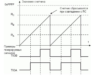

Добрый день, извините за назойливость, но спросить больше некого(.Планирую запускать АЦП каждые 100мкс через выход TIOA канала 0 таймера-счетчика, соответственно ADC_MR=1038FF83. Как я понял преобразования АЦП запускаются передним фронтом TIOA, для этого настроил TC0 на режим WAVE=1; WAVSEL=10->REG_TC0_CMR0|=0xC000;
Не моглибы вы подсказать как можно отследить период TIOA или периодичность старта АЦП? Код работает, но не дает покоя мысль о том, что периодичность 100 мкс не соблюдается.
Serial.begin(9600); REG_PMC_PCER0|=1<<27; REG_TC0_CMR0|=0xC000; REG_TC0_RA0=99; REG_TC0_RC0= 3999; REG_TC0_CCR0=5; pmc_enable_periph_clk(ID_ADC); ADC->ADC_CR |=1; ADC->ADC_MR= 0x1038ff00; ADC->ADC_CHER=0x80; ADC->ADC_MR |=0x10000000; ADC->ADC_MR |=0x83; } void loop() { int Uism_U=ADC->ADC_CDR[7]; Serial.println(Uism_U); }Что у вас за перекладывания туда сюда в 10, 12 и 13 строке? Запишите один раз и лучше побитно (для удобства чтения) что вы туда кладёте. Если не ошибся в счёте, то ваш итоговый mod-регистр такой: REG_ADC_MR = B10000001110001111111110000011 про 7ой бит сказано -Free Run Mode: Never wait for any trigger. Значит по идее АЦПшка строчит со всей своей дури. Проверить можно например прикрутив прерывание на конец конверсии (REG_ADC_IER), и дёргая там какой-нибудь порт, и частотомером узнать реальную скорость. С АЦП я не проводил экспериментов, так что советы чисто теоритические.
void setup() { pinMode (13,OUTPUT); pmc_enable_periph_clk(ID_ADC); ADC->ADC_CR |=1; ADC->ADC_MR= 0x1038ff03; //TRGEN=1;TRGSEL=ADC_TRIG1(TIOA Output of the Timer Counter Channel 0) ADC->ADC_CHDR=0xFFFFFFFF; ADC->ADC_CHER=0x80; ADC->ADC_IDR=~((1<<7)); REG_ADC_IER=1<<7; NVIC_EnableIRQ(ADC_IRQn); // Serial.begin(250000); REG_PMC_PCER0|=1<<27; REG_TC0_CMR0|=0x9A000; REG_TC0_RA0=100; REG_TC0_RC0= 4000; REG_TC0_CCR0=5; } void loop() { } void ADC_Handler(void){ if (ADC->ADC_ISR&(1<<7)==0) {return;} REG_PIOB_ODSR^=1<<27; } //Поставил режим wave и выставил RA, RC как только не игрался с ними частота 1.2 мгц (трещания порта). Не соответствует задуманному(cerceli, правильно. У вас косяк на косяке сидит. Не хотелось всё по битам проверять, но придётся. Начнём с таймера. 14 строка. TIOA -это порт таймера, даже вне зависимости примаплена ли к нему физическая нога его можно сделать как вход , как выход, и можно настроить его поведение при разных ситуациях. В ваших настройках вообще нет ничего, что регулирует поведение TIOA, далее 13-ым битом (WAVSEL=1) вы заставляете крутить таймер счётчик по кругу, но при этом ни RC ни RA вообще никак не задействованы. Я конечно могу написать как нужно расставить биты, но лучше бы вам самому до этого дойти, у вас явно потенциал для этого есть. Подсказка -регистр RA не потребуется, нужно переделать wavsel, что-б счёт был до RC, а TIOA настроить так, что б он туглился при совпадении RC. С АЦП я слабо знаком, поэтому всё теоритически. 5 строка -возможно ок. 6 строка -думаю не требуется. 7- ок, 8 строка -бессмысленная операция. 9 строка -наверное ок. 23 строка - не факт... Отступление: - в прерываниях ARM есть одно существенное отличие от прерываний AVR. Там если прога вошла в прерывание, то флаг прерывания в системном регистре прерываний автоматом снимается. А тут -не снимается. Тут нужно либо специально его как-то снять (я пока не пробовал этот путь), либо выполнить некое действие, снимающее этот флаг. Иначе выйдя из прерывания программа тотчас в него вернётся по флагу (что у вас видимо и происходит, раз с такой частотой строчит). В таймере это некое действие -прочесть регистр статуса. Вы похоже сделали для ацп по-аналогии, что в общем то логично. Но должно ли это работать для АЦП -не факт. Возможно нужно прочесть данные - либо ADC_CDR либо ADC_LCDR. Думаю разберётесь самостоятельно :)
Программа висела в прерывании, ситуация поменялась с добавлением строки чтения регистра данных ADC_CDR . В даташите сказано, что в режиме Waveform TIOA всегда сконфигурирован как выход, и TIOB является выходом, если он не выбран как внешний триггер. Настроил TCCLKS=TIMER_CLOCK1, WAVE=1, счёт до RC WAVSEL =10, ACPC=11(toggle) соответственно TC_CMR0= СС000. Меняя значение TC0_RC0 получил максимальную частоту 3,7кГц при RC0=100 , меньше сколько угодно, но больше почему то не выжимает, странно если учесть что он тактирует от TIMER_CLOCK1. Не могу понять с чем это связано.
void setup() { pinMode (13,OUTPUT); pmc_enable_periph_clk(ID_ADC); ADC->ADC_CR |=1; ADC->ADC_MR= 0x1038ff03; ADC->ADC_CHER=0x80; REG_ADC_IER=1<<7; NVIC_EnableIRQ(ADC_IRQn); // Serial.begin(250000); REG_PMC_PCER0|=1<<27; REG_TC0_CMR0|=0xCC000; REG_TC0_RC0= 100; REG_TC0_CCR0=5; } void loop() { } void ADC_Handler(void){ int Uism_U=ADC->ADC_CDR[7]; REG_PIOB_ODSR^=1<<27; }cerceli, таймер перестаёт оказывать влияние если АЦП не успевает. А АЦП вы как я понимаю максимально замедлили -стоят все биты PRESCAL в регистре ADC_MR
Все работает) Спасибо. Не моглибы Вы посоветовать литературу начинающему для понимания всех железных процессов?
cerceli, по DUE не встречал литературы, но можно что-то полезное найти по STM32, а они схожи. Я сам просто читаю даташит, и если что непонятно -гуглю :)
