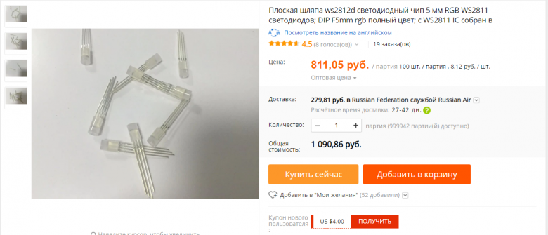

Здраствуйте, собственно есть определенный код. Но этот код рассчитан на RGB ленты с 3 контактами. На ардуинке лента подключенна к 5V, земле и собственно канал управления.
Собственно сам код. Вопрос в том, что в этом коде изменить, чтобы помимо RGB ленты, он управлял 4pin RGB диодами коих определенное количество.

если вы возьмете ленту w2812, которую вы назвали "трехконтактной" и рассмотрите ее внимательно. вы увидите, что на самом деле она состоит ровно из таких же "4 pin addresable diodes", только наклееных на ленту и соединенных последовательно.
дальше обьяснять или уже и так все понятно? :)

да ладно, чего смех-то подняли. Если у ТС действительно "адресуемые" диоды, а не просто RGB (и те и другие 4-пиновые) - то велик шанс, что они заработают с этим кодом вообще без переделок, главное правильно подключить. Надо, конечно, знать что за диоды, но вообще ws281х, по-моему, самые распространенные в этом классе.
Не находишь, что гадание по кофейной гуще - такое себе занятие? ;) Тут вопрос даже не в том, что за светодиоды, а в том, что человек возмущается, как это мы, такие редиски, не хотим ему помочь, ведь он предоставил нам информации - ровно нихрена (кусок сжижженого с просторов инета кода - не в счёт)?

И у RGB (три анода, один катод) и у пиксельного (VCC, GND, DIN, DOUT) по 4 вывода. Первые соединяются параллельно и управляются пачкой, вторые - цепочкой и управляются индивидуально. Скетч, написанный под вторые, бессмысленно переделывать под первые, равно как и заменять колесо велосипеда на бублик.

Я не знаю модель светодиодов, ибо заказывал их с Китая. Не отдельно их, просто заказ был с другими вещами.
https://world.taobao.com/item/45535890765.htm?spm=a312a.7700825.19971966...
Но они адресные ибо стоят в клавиатуре.

в ленте у каждого диода по 4 контакта, посмотрите я вам картинку вставил

схема правильная и должна работать с кодом, если верно подключили. Тогда может у вас все-таки обычные RGB?

Да обычный у него RGB-светодиод, судя по ссылке на дядюшку Ляо. Там адресацией - даже близко не пахнет, зато все этому чуду виноваты, кроме него самого.

вы бы поосторожней с такими заявлениями, то что диод стоит в клавиатуре не делает его адресным.
это простой RGB светодиод !
код надо переписывать поностью, а для начало понять сколько диодов будет и как ими управлять собираетесь.

Если бы они были просто RGB. Разве возможно бы было такое, когда каждый светодиод управляется индивидуально и имеет свой цвет?
Если бы они были ргб, то тогда ВСЕ светодиоды имели либо красный, либо зеленный, фиолеотовый там и т.д. Собственно как обычная ргб лента.
А фразу "они адресные ибо стоят в клавиатуре." - я бы занес в анналы. Кто-нибудь сможет обьяснить мне логику?
