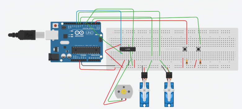

История такая: обьект двигается, при достижении цели запускается серво и поворачивается на 45 градусов.
После чего оператор должен иметь возможность изменить этот угол в + или -.
шаг 5 градусов и есть ограничение в максимальном значении 30 градусов и 65.
Никак не могу понять как это сделать (((
ардурино только осваиваю...
Только недавно понял как вообще заставить программу "подождать" до нажатия на кнопку что бы по кругу все не крутилось))  сделал это с помощью while.
Кстати как еще можно затормозить исполнение ?
#include <Servo.h>
//моторы
const int en1 = 11;//Двигатель
const int in2 = 7;
const int in6 = 6;
int button2 = 2; //КНОПКА2
int buttom4= 4; //КНОПКА4
int i;
int b;
//серво
Servo myservo;
Servo myservo2;
  digitalWrite (in2,LOW);
  digitalWrite (in6,HIGH);
  analogWrite (en1, 255);
  myservo.attach(9);
  myservo2.attach(10);
  Serial.begin (9600);
  pinMode (buttom4, OUTPUT);
  pinMode (button2, OUTPUT);
    int RESULT;
  myservo.write (45);//серва которая поворачивает
  while (digitalRead(button2) != HIGH)//цикл который не дает программе завериться и в нем планировалось дать возможность оператору менять угол.
    delay (250);
    i= myservo.read();
    if (digitalRead (buttom4) == HIGH)//наращиваем угол
     ++i;
     myservo.write (i);
    Serial.print(i);
    Serial.println();
    if   (i>55) //вроде как ограничение угла
    i=56;

А у меня это гранаты не той системы. Блин оговорился код не такой.
/*Cl_Btn.ino
  серво 1    --> 4
  серво 2    --> 5
  кнопка '+' --> 2
  кнопка '-' --> 3

Андрей PV
Андрей PV аватар
Зарегистрирован: 30.05.2017
Я только пару недель как осваиваю arduino и с программированием только знакомлюсь. Спасибо за ответ, пока для меня ваш код не четабелен :) пойду книжки почитаю.
Кстати если написать банальный код аля:
Он имеет право на жизнь?:)

Андрей PV пишет:
Попробуй поймешь. Пронраммирование это наука практическая. Не важно, что вам могут наговорить, зальете код и вам станет ясно. И да , маленькое замечание. Легкая планка входа в Ардуину ведет в никуда, топтание на месте. Так что если хотите пользы от Ардуины, берите серьезные книги, а не лабуду от Джереми Блюма и прочих.
