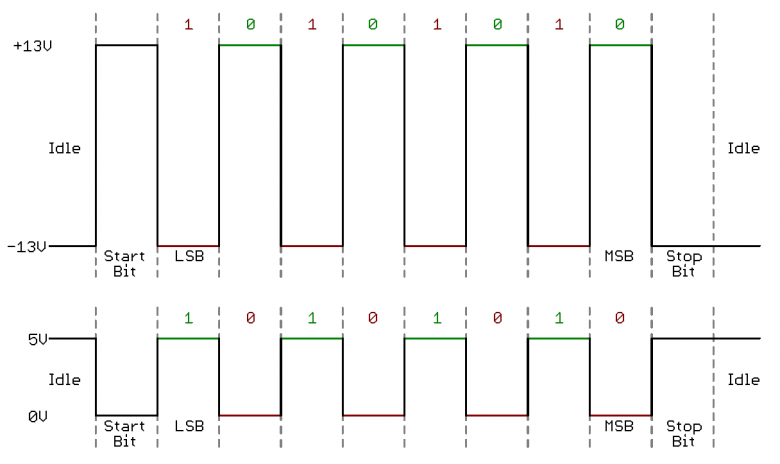

Подскажите пожалуйста как правильно соеденить выводы Arduiono и Com-порта на ПК для обмена данными. Имеется плата (Nano), имеется 9 пиновый Com-порт (распиновка по ссылке).
Распиновка Com-порта 9 pin: http://elektrika.khabob.ru/node/1797
С Com-порта компьютера на Arduino мне нужно передавать некие данные, там их анализировать и в зависимости от данных возвращать некий результат обратно. Для этого мне нужно соеденить выводы так:
Arduino / Com-порт на ПК
TX Pin - Rx (2 вывод com порта на ПК)
RX Pin - TX (3 вывод com-порта на ПК)
GND - GND (5 вывод com-порта на ПК)

есть такие штуки , называются usb-uart, например
http://ru.aliexpress.com/item/1PCS-USB-to-TTL-UART-module-CH340G-CH340-3-3V-5V-free-shipping/32357763285.html
а для работы с сом портом нужны преобразователи уровней, иначе спалите ардуину
тем более я вижу что у вас нано, чем не устраивает через юсб?
Araris
Зарегистрирован: 09.11.2012

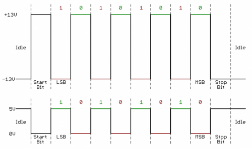

Nalik, дело в том, что у компьютера и у Ардуино "электрически" разные последовательные порты.
Сверху показаны уровни ноля и единицы компьютера (RS-232), снизу - Ардуино (TTL). Как видите, не стоит соединять их напрямую. О преобразователях Вам уже выше написали.

у вас в нано уже есть usb-uart, подключаете к компу и устанавливаете драйвера на ch340g и у вас появится виртуальный сом порт :)

можно, самое простое на MAX232

Ну да, виртуальный com-порт есть, я по нему программирую ардуино :) Получается на него могу и сигнал присылать, спасибо не знал)) Обязательно попробую на практике))
