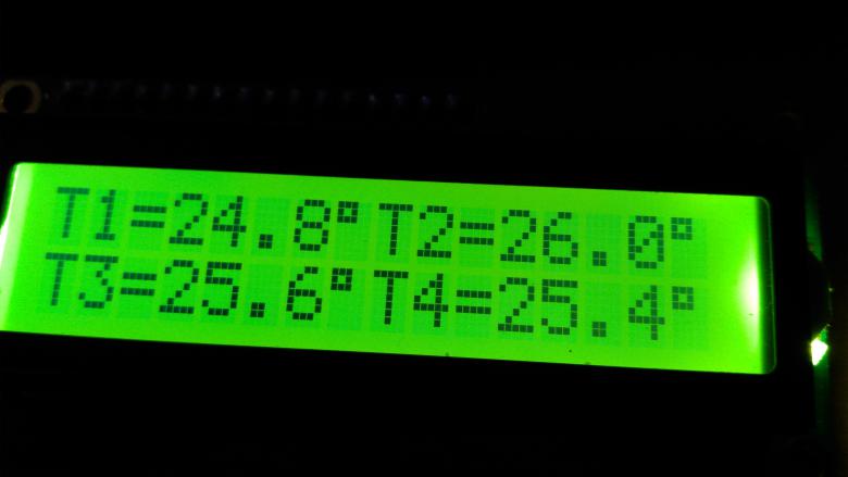

Поднимем вопрос. Что имеем: четыре далласа, подключенные к разным пинам, Датчики из одной партии, разброс по параметрам до 1,2 градусов, вместо обящанных 0,5 производителем. Если подкорректировать показания в одном температурном диапазоне, скажем в районе 36,6 градусов, то в остальных показания разбегаются, так при температуре 24,5 градусов снова показания разные, какие будут мысли как их синхронизировать? создавать разные таблицы, для каждого датчика и его диапазона? Все датчики подключены одинаково, равной по длине проводами, лежат рядом на столе.
Сперва поставьте корректно эксперимент. Датчики очень чувствительные, а значит, берем коробку с достаточно высокими бортами, на дно вату или пенопласт, укладываем датчики рядком, прикрываем чем нибудь сверху (лучше прозрачным) на полчасика. Дальше делаем выводы, у меня из одной партии расходились в пределах одной десятой. Они на малейший сквознячок реагируют.
И, кстати, "один на +0,6 градуса, другой на -0,5" - это практически и есть штатная погрешность "плюс/минус 0.5" - что вас не устраивает, непонятно.
Причем я таких разбегов пока и не видел ни разу, хоть в одной, хоть в разных партиях, при среднекомнатной температуре обычно в пределах 1-4 единиц младшего разряда. На краях диапазона не проверял, как то не требовалось.

вы пишете откровенную ерунду. У меня в комнате с закрытыми окнами и без явных сквозняков температура постоянно гуляет на 2-3 градуса. В вашем рефрижераторе температура, скажем у двери и у компрессора тоже будет отличаться градуса на 3-4 - а вы какие-то десятые пытаетесь ловить. Ставьте 2-3 датчика в разных углах и усредняйте.
Да в коробке уже давно, все вместе, еще и в полотенце завернутые, один рядом к другому, то что было 1,2 градуса стало 0,8, при температуре 24 градуса и 0,2 при 36,6.
lean_74 - вы никак не можете понять простую вещь - температура двух лежащих рядом градусников МОЖЕТ ОТЛИЧАТЬСЯ на градус и больше. То есть температура этих датчиков реально разная - дело не в ошибки измерения.
Тогда непонятно, с чего вы решили, что вам Далласы подойдут с их 0.5 погрешности. Вам нужны другие датчики, как минимум с точностью 0.05 градуса. Думаю, найти будет не просто.
Может проще будет заказчику мозги вправить, что в рефрижераторе такая точность лишняя? (что, в принципе, на самом деле так и есть)

Два далласа. Борщ (густой, без перемешивания). Медленное кипение. 5л емкость .датчики пучком, в одном месте все. Одинаковые показания.
Пробовал потом на всей партии - 30 штук ( по пять одновременно) . Показания в группе были одинаковы до второго знака минуты через три после погружения.

Так перевести далласы в 12-битный режим и будут там сотые градуса, а заказчик пусть в своих фурах вымеряет температуру в углах поверенным и сертифицированным прибором. Без этого претензий не принимать.
А смысл всего действа? если в начале рефа(у установки) всегда холоднее, т.к там просто холодный воздух выходит при работе, у потолка теплее чем у пола, или может там супер камера с ламинарными потоками от потолка к полу по всей площади пола и потолка? такую тему видел в окрасочных камерах для осаждения отбоя краски
Не знаю актуально ли до сих пор, но столкнулся тоже с саморазогревом этих датчиков.
Решил проблему посадив датчики на отдельный регулятор напряжения 3в и ниже.
Они при 2.2в стабильно работали. Чем ниже напряжение - меньше ток :)
//#include <avr/wdt.h> #include <Wire.h> #include <EEPROM2.h> #include <LiquidCrystal_I2C.h> #include <OneWire.h> //LiquidCrystal_I2C lcd(0x27, 16, 2); // инициализация библиотеки дисплея LiquidCrystal_I2C lcd(0x3F, 16, 2); // инициализация библиотеки дисплея #include <SPI.h> #include <SD.h> File myFile; #define pinds1 14 //пины для подключения Далласов #define pinds2 15 #define pinds3 16 #define pinds4 17 int temp[4];//текущая температура в термометрах int tempCorrect[4]={0,0,0,0};//температура корректировки текущего термометра //int memorytempCorrect[4]={18,20,22,24};// место в памяти где храним температуру корректировки текущего термометра unsigned int id=0; uint8_t secund = 0; uint8_t oldsec = 0; //uint8_t old2sec = 0; uint8_t old10sec = 0; int memoryday_Loger[4]={10,12,14,16}; //#define histeresis 10 //Это гистерезис = 1 градус цельсия int day_Loger[4] ={0,0,0,0}; //массив для хранения текущих дней в обычном исчислени 1,2,3, int currentdayRTC = 1; // текущий день int oldcurrentdayRTC = 1; // предыдущий день //Если на 1-шине сидит один датчик, то его ID знать не требуется! OneWire ds1(pinds1);// создаем объект ds класса OneWire с единственным параметром номер пина шины OneWire OneWire ds2(pinds2); OneWire ds3(pinds3); OneWire ds4(pinds4); OneWire *pinds[]={&ds1,&ds2,&ds3,&ds4}; //создаем массив с указателями на отдельные объекты класса OneWire #define START_CONVERT 0 #define READ_TEMP 1 //#define beeper_pin 6 //пищалка volatile uint8_t minut=0; volatile uint8_t chas=0; volatile uint8_t sec=0; volatile int den=0; void setup() { Serial.begin(9600); Serial.print("Initializing SD card..."); if (!SD.begin(4)) { Serial.println("initialization failed!"); return; } // Проверяем, существует ли на карте файл data.csv, если существует, то удаляем его. if(SD.exists("data.csv")) { SD.remove("data.csv"); } // Выводим сообщение о том, что инициализация прошла успешно Serial.println("initialization done."); Wire.begin(); // старт I2C lcd.begin(); // Старт дисплея // lcd.backlight(); // Включаем подсветку дисплея // lcd.clear(); welcome(); EEPROM_read(26,currentdayRTC);//Было 22 den=currentdayRTC; EEPROM_read(28,oldcurrentdayRTC);//Было 24 for (int i=0; i<4; i++){ tempProcess(START_CONVERT,*pinds[i]);//конвентируем // EEPROM_read(memorytempCorrect[i], tempCorrect[i]);//при перезагрузке ститываем температуру корректировки термометров EEPROM_read(memoryday_Loger[i], day_Loger[i]); //при перезагрузке ститываем текущийй день } // настройкa часов TCCR1A=(1<<WGM11); //режим14 FAST PWM TCCR1B=(1<<CS12)|(1<<WGM13)|(1<<WGM12); //делить частоту CPU на 256 ICR1=62499; // (16000000MHz /div256) -1 = 1 раз в секунду TIMSK1=(1<<TOIE1); //разрешить прерывание delay(2000); // wdt_enable (WDTO_8S); //взводим сторожевой таймер на 8 секунд. } ISR (TIMER1_OVF_vect) { sec++ ; //инкремент переменной каждую секунду if (sec>59){sec=0; minut++; }// disp = (chas * 100) + minut;} if (minut>59){minut=0; chas++;} // disp = (chas * 100) + minut;} // при записи каждый час хватит памяти на 11 лет if (chas>23){chas=0;den++; currentdayRTC++;}//readSet(); if (den>36){den=0; } // частный случай для нас не принципиальный, } void loop() { // wdt_reset(); //сбрасываем "собаку" secund = sec; if (oldsec != secund) { thermostat ();// каждую секунду получаем данные с датчиков температуры oldsec = secund; // old10sec++; if (old10sec > 10){ save_Message(); old10sec = 0; } lcd.setCursor(0, 0); // устанавливаем курсор в 0-ом столбце, 0 строка (начинается с 0) lcd.print("T1="); lcd.print(temp[0]/10);// печать температуры на дисплей temp lcd.print("."); lcd.print(temp[0] % 10, 1); lcd.print((char)223); lcd.print("T2="); // lcd.print(day_Loger[1]); lcd.print(temp[1]/10);// печать температуры на дисплей temp lcd.print("."); lcd.print(temp[1] % 10, 1); lcd.print((char)223); lcd.print(" "); lcd.setCursor(0, 1); lcd.print("T3="); lcd.print(temp[2]/10);// печать температуры на дисплей temp lcd.print("."); lcd.print(temp[2] % 10, 1); lcd.print((char)223); lcd.print("T4="); // lcd.print(day_Loger[2]); lcd.print(temp[3]/10);// печать температуры на дисплей temp lcd.print("."); lcd.print(temp[3] % 10, 1); lcd.print((char)223); lcd.print(" "); // } } if (oldcurrentdayRTC != currentdayRTC) { // раз в день читаем настройки заново for (int i=0; i<3; i++){ day_Loger[i]++; if (day_Loger[i]>=255) day_Loger[i]=0; EEPROM_write(memoryday_Loger[i], day_Loger[i]);// записываем новый день в память меги, чтобы не потерять во время сбоя или перезагрузки системы // EEPROM_read(memorytempCorrect[i], tempCorrect[i]);//раз в день на всякий случай ститываем температуру корректировки термометров } oldcurrentdayRTC = currentdayRTC; EEPROM_write(26,currentdayRTC); EEPROM_write(28,oldcurrentdayRTC); } } void welcome() { lcd.setCursor(0, 0); lcd.print("SMART loger v01"); lcd.setCursor(0, 1); lcd.print("only for My"); } void thermostat () { for (int i=0; i<4; i++){ temp[i]= tempProcess(READ_TEMP,*pinds[i])+tempCorrect[i];//читаем Температуру и корректировку к ней tempProcess(START_CONVERT,*pinds[i]); } //тут конец цикла for // delay(1000);//только для примера } //============================== int tempProcess(boolean ch,OneWire &ds){ int t=0; if(!ch){ ds.reset(); ds.write(0xCC); ds.write(0x44); } else{ ds.reset(); ds.write(0xCC); ds.write(0xBE); t= ds.read(); t = t | (ds.read()<<8); //return t>>4;//целые *C, десятые отброшены //return (t+8)>>4;//целые *С с округлением return (t*10)>>4;//целое в десятых *C (214=>21,4*C) } } //пищалка//////////////////////////////////////////////////////////////////////// void beeper(int duration) { // tone(beeper_pin, 2000, duration); } void save_Message() { id=id+1; Serial.print(temp[0]); Serial.print(";"); Serial.print(temp[1]); Serial.print(";"); Serial.print(temp[2]); Serial.print(";"); Serial.print(temp[3]); Serial.print(";"); Serial.println(id); myFile = SD.open("data.csv", FILE_WRITE); // delay(500); // if the file opened okay, write to it: if (myFile) { // Serial.print("Writing to data.csv..."); myFile.print(temp[0]); myFile.print(";"); myFile.print(temp[1]); myFile.print(";"); myFile.print(temp[2]); myFile.print(";"); myFile.print(temp[3]); myFile.print(";"); myFile.println(id); // close the file: myFile.close(); // Serial.println("done."); } else { // if the file didn't open, print an error: Serial.println("error opening data.csv"); } }Поднимем вопрос. Что имеем: четыре далласа, подключенные к разным пинам, Датчики из одной партии, разброс по параметрам до 1,2 градусов, вместо обящанных 0,5 производителем. Если подкорректировать показания в одном температурном диапазоне, скажем в районе 36,6 градусов, то в остальных показания разбегаются, так при температуре 24,5 градусов снова показания разные, какие будут мысли как их синхронизировать? создавать разные таблицы, для каждого датчика и его диапазона? Все датчики подключены одинаково, равной по длине проводами, лежат рядом на столе.
Да пусть реагируют, лишь бы одинаково реагировали, а то один на +0,6 градуса, другой на -0,5.

Купил 5 датчиков DS18B20 в нержавейке из под небесной.
Измерения на воздухе плавали с разбегом 3-5 градуса между датчиками
После опускания в воду, через 10 минут:
Делайте выводы! Кто погрешности собрался корректировать...
