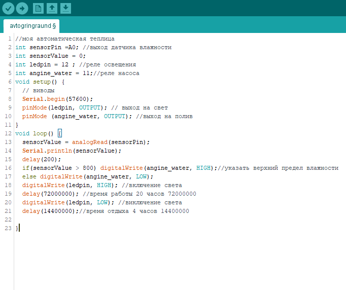

хотел чтобы срабатывало реле пры недостаточной влажности
Сб, 18/05/2019 - 22:11
подскажите что я сделал не так хотел чтобы срабатывало реле пры недостаточной влажности но оно работает на постояную а свет вроде норм работает
в схеме два реле и датчик влажности почвы

strarbit намекает на то, что пока в коде напиханы delay() такой продолжительности - ничего нормально работать не будет.
изменял на короткое время по 5 секунд тоже не работает
Во первых - Вам надо проверить программу без света, а только с влажностью почвы. Эта строка написана правильно, но скорее всего у Вас датчик выдает неправильные или обратные значения.
Во вторых - вам надо избавится от delay() иначе проверка влажности будет происходить раз в сутки. Примеров даже на этом форуме немерянно. Общая идея - использовать millis()/
И ГЛАВНОЕ - вставьте программу по правилам форума
Вы не так вставили код в тело сообщения.
