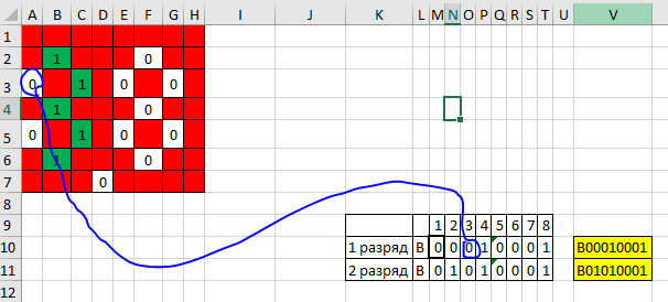

Проблема в следующем, есть два последовательно соединенных сдвиговых регистра sn74hc595dr. Все бы ничего, но светодиоды к ним подключены ни как "одна цифра - один регистр", а довольно таки хаотично. Есть перечень соответствия в excel, например,
0	0	B00111111
		B01111110
0	1	B00111001
		B01110010
0	2	B01111011
		B01111100
0	3	B01111011
		B01111010
 и далее до 99...
Как лучше организовать хранение значений регистров, что бы было проще их вызывать в функции shiftOut& Думал в двухмерном массиве, но никак...

например, хранить в одномерном массиве (в PROGMEM) в виде uint32_t.
Потом или разбирать на байты, или написать функцию shiftOut32(uint32_t)
Не нужен тут двумерный массив, можно взять одномерный от 0 до 99. Но в таком случае он займер 200 байт.
Правильнее -  определить соответвие  конкретных битов конкретным сегментам и сделать два одномерных массива шестнадцати-битных значений для цифр от 0 до 9 в первом регистре и во втором. При выводе конкретного числа делать логическое побитовое "И" для цифр первого и второго регистра. Этот вариант займер 40 байт

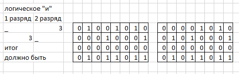

Чет я похоже не понял, не получается так:
1 разряд	2 разряд
0	3		                0	1	1	1	1	0	1	1		0	1	1	1	1	0	1	0
3	0		                0	0	0	1	1	1	1	1		0	1	0	1	1	1	1	1
итог			        0	0	0	1	1	0	1	1		0	1	0	1	1	0	1	0
должно быть		        0	1	0	1	1	0	1	1		0	1	0	1	1	0	1	1
чет код вставляется плохо:

Во-первых, чисто матиматически вы складываете строчки неверно. Если третья и четвертая строчка - это результат применения "И" к первым двум - то оба результата неправильные.
Ну а во-вторых, у вас концептуальная ошибка. Для того чтобы вывести число "33", совмещать надо не "30" и "03", а "3_" и "_3", где символ подчеркивания означает отсутствие свечения сегментов вовсе

Третья строка это результат побитового "и" согласно википедии (тут) Четвертая строка, как должно выглядеть число "33"

очевидная ошибка - в первой строке третий слева разряд - "1", значит в этом месте в результате заведомо должна быть единица, а у вас в вашей строчке "должно быть" - почему-то ноль

еще раз - у вас и в расчете ошибка, и в логике, разбирайтесь

сорри, не "И", а "ИЛИ"
Простите, сам зарапортовался. Но вообще-то это должно быть очевидно :)

Да, это было очевидно, стоило подумать и... я подумал и догадался) но все равно спасибо)
Lictor
Зарегистрирован: 01.10.2015
Заработало
