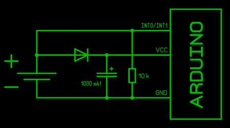

Можно сделать вот так
Пока есть внешнее питание - нормально все. Как только его нет, генерится прерывание на INT0 или INT1 (переход с высокого на низкий уровень). По этому прерыванию сохраняем переменную в ЕЕПРОМ. Конденсатор на 1000 мкФ продолжает питать ардуину после пропадания внешнего питания где-то 1-2 секунды. Диод не дает конденсатору разрядиться "налево".
