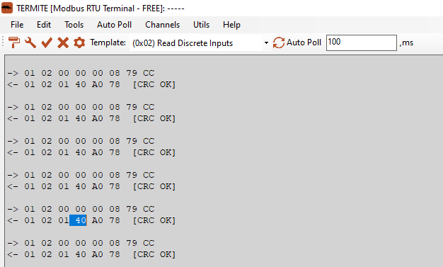

Считывайте Все входные состояния интерфейса
Отправка: 01 02 00 00 00 08 79 CC/чтения 8 входных сигналов государства
Возврат: 01 02 01 00 A1 88

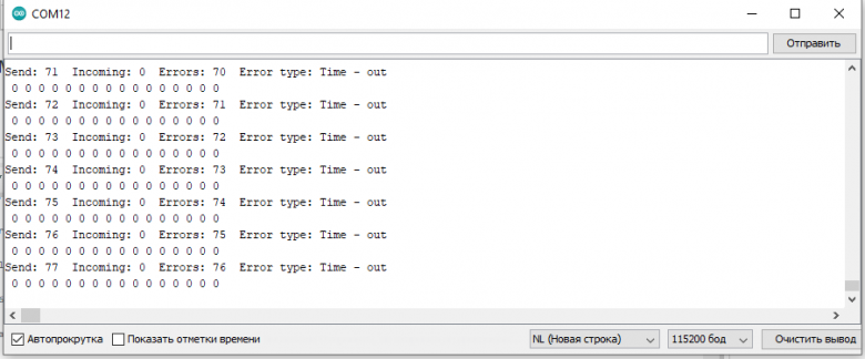

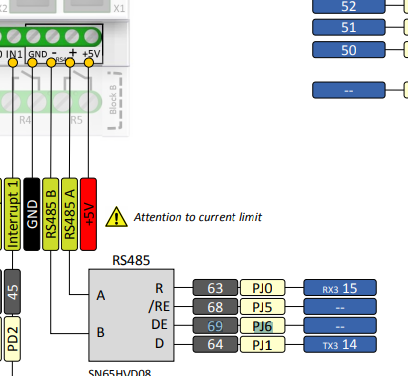

с одной стороны у меня мега(controllino), с другой эта штуковина.
Так понимаю у меня мега будет мастером и должна опрашивать регистры входов и писать в регистры реле?
Мастер адрес 0, а слэйв 1.
Я так понимаю я записываю один байт в конкретный регистр этот байт в бинарном виде будет устанавливать состояния реле и при считывании наоборот, считываю байт из определённого регистра и состояние бит в байте мне показывают состояние входа?
На сайте cotrollino есть такой пример для modbus master, что то я совсем подвис как описалово от модуля применить к этому примеру.
Где в этом примере задаются адреса регистров для считывания\записи?

// This MACRO defines number of the comport that is used for RS 485 interface.
// For MAXI and MEGA RS485 is reserved UART Serial3.
#define RS485Serial 3

 ModbusQuery[0].u8id = SlaveModbusAdd; // тут понятно адрес модуля "1"
 ModbusQuery[0].u8fct = 3; // функция читаем остаётся та же "3"
 ModbusQuery[0].u16RegAdd = 0; // Какой адрес регистра мне считывать????
 ModbusQuery[0].u16CoilsNo = 4; // количество регистров "1"?
 ModbusQuery[0].au16reg = ModbusSlaveRegisters; // массив считанных байт или регистров(совсем запутался)
Помогите разобраться?!

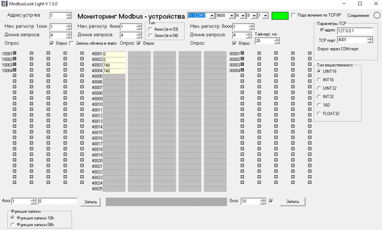

Чтобы начать изучать Modbus, необходимо иметь, как минимум: https://www.modbusdriver.com/modpoll.html (есть и покруче утилиты) и
А иначе это будет битва добра со злом.

usb rs конвертер где то валяется...ну всё равно вопрос открытый остаётся, с какими регистрами мне работать...из описания к железке ничего не понятно...
knack пишет:
так вам даже пример вроде дали - там все адреса и регистры прописаны. Вы для начала на железе с этим кодом попробуйте - глядишь все и прояснится

Подключил модуль к usb конвертеру, регистры читаются
Подключаю к CONTROLLINO глухо...

Согласно даташиту RS конвертер на CONTROLLINO сидит на Serial3
При этом до этого получалось дёргать реле...
Что я делаю не так?

У меня вот был китайский счётчик, который тоже не отвечал в определённых условиях. Условия эти были - слишком большое, по мнению счётчика, кол-во запрошенных регистров. Нашёл только методом тыка.

Свисток подключил к rs контроллино, залил это:
byte a[] = {0x01, 0x05, 0x00, 0x01, 0xFF, 0x00, 0xDD, 0xFA};

с термита отправляю "типа" запрос на считывание 01 02 00 00 00 08, буфер Serial3 пустой...так ведь не должно быть?
Ну да, нездоровая ситуация. Хоть что-то должно вылезать.
Свисток, как видим, работоспособный, провода проверили, полагаю, несколько раз. Значит на стороне контролины фигня. DE/RE проверяйте - действительно ли на тех ли пинах, которыми вы в скетче манипулируете.

Без железяки сложно разобраться. Она может быть нескольких ревизий, где соединено всё по-разному.
Вот я вижу в https://github.com/CONTROLLINO-PLC/CONTROLLINO_Library/blob/master/Controllino.h
#define CONTROLLINO_RS485_DE 75
#define CONTROLLINO_RS485_nRE 76
Т.е. какбутто DE/RE на 75/76 ноге чипа висят. Ведь у платы Arduino Mega2560 нет 75 и 76 пина. Но при этом, в камменте читаем: Set of macros mapping CONTROLLINO aliases to Arduino pin numbers.
Вобщем, расследование проводить нужно по полной программе.

Видимо, DE/RE (по вашей схеме висят) на PJ5/PJ6. У Ардуино IDE, похоже, прямого выхода нет на эти пины - я на картинках пиноута меги не вижу эти PJ. То есть остаётся попробовать прямую манипуляцию через DDRJ/PORTJ.

nik182
Зарегистрирован: 04.05.2015
Третий элемент в инициализации это нога re de. Эти ноги надо соединить и соединить с ногой платы, которая прописана в инициализации. Для 485 ноль не может быть. У Вас ноль.
knack
knack аватар
Зарегистрирован: 27.03.2012
Тут не получится соединить, в том то и вопрос какие пины нужно прописать...этот пример рекомендует производитель...
тут он приводит пример
// The object ControllinoModbuSlave of the class Modbus is initialized with three parameters.
// The first parametr specifies the address of the Modbus slave device.
// The second parameter specifies type of the interface used for communication between devices - in this sketch - RS485.
// The third parameter can be any number. During the initialization of the object this parameter has no effect.
Modbus ControllinoModbusMaster(MasterModbusAdd, RS485Serial, 0);
пишет что третий параметр ни на что не влияет
nik182
Ну тогда считайте, что мой комментарий к посту #11. С контролино дел не имел. Modbusrtu работает без проблем
knack
knack аватар
В Controllino.h есть функции:
CONTROLLINO_RS485_RX
Причём у них же в примере:
 pinMode(CONTROLLINO_RS485_RX, INPUT);
 pinMode(CONTROLLINO_RS485_RE, OUTPUT);
 pinMode(CONTROLLINO_RS485_DE, OUTPUT);*/
Вот только функции
нету, если поковырять библиотеку есть
 pinMode(CONTROLLINO_RS485_nRE, OUTPUT);
и за что отвечает CONTROLLINO_RS485_RX ???
