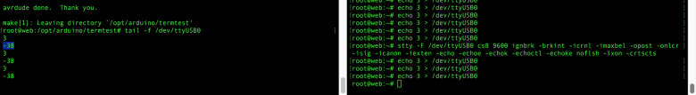

Добрый день,
Мучаюсь с клоном nano на CH340g.
К примеру на ней крутится тестовый простой сткетч который просто возвращает что пришло в Serial
int incomingByte = 0;
        if (Serial.available() > 0) {
                incomingByte = Serial.read() - '0';
                Serial.print("I received: ");
                Serial.println(incomingByte, DEC);
Проблемма в том что на ubuntu при отправке  через echo DATA > /dev/ttyUSB0 прибаляется какой то мусор, например:
К примеру отплавлять через python;
import serial
ser = serial.Serial('/dev/ttyUSB0', 9600)
ser.write("3")
ser.close()
Мусорапри этом нет, НО не работает до тех пор пока не выполнить tail -f /dev/ttyUSB и прервать CTRL+C. После этого все работает ок (до перезакрузки).
C дистрибутивом не связанно, проверяля еще на 2х 14.04 одна из которых была специально для теста .
Может у кого нибудь есть идеи ?
PS. Пробовал разную скорость для serial и разные параметры в stty -не помогло.

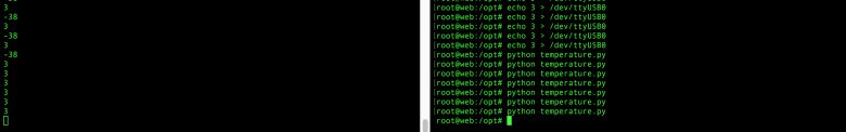

Еще пример вывода:

А в Ubuntu какая скорость порта при инициализации?
Drenadan
Зарегистрирован: 31.01.2016
Пробовал разную: 4800, 9600, 19200, 38400 на ардуине в скетче аналогично - разницы ноль.Результат один

хм. это какой код у тебя это выводит?

А каким образом инициализируешь порт?
Drenadan
Вот так - stty -F /dev/ttyUSB0 cs8 115200 ignbrk -brkint -icrnl -imaxbel -opost -onlcr -isig -icanon -iexten -echo -echoe -echok -echoctl -echoke noflsh -ixon -crtscts

При обращении к порту какие светодиоды на ардуине моргают?
Возможно что проблема с сигналом DTR, он при каждом обращении ребутит ардуину
Drenadan
Спасибо! проблемма идентичная.
 То что описанно там не проверял еще, но думаю поможет.
Еще раз спасибо за правильное направление

Вообщем вот так, может кому пригодится:
Когда Nano подключена либо к компьютеру с Mac OS X или Linux, она перезапускается каждый раз, когда состоится подключение к ней из программы (через USB). В последующие полсекунды (примерно) на плате запускается загрузчик. Когда она запрограммирована на игнорирование данных (например, на всё кроме загрузки нового кода), она перехватит несколько первых байтов данных, отправленных плате после открытия соединения. Если программа на плате получает данные на лету или другие данные когда она запускается, удостоверьтесь, что ПО, которое передаёт данные, делает паузу в одну секунду после открытия подключения перед отправкой данных.
Поэтому когда tail держит порт - все работает.
