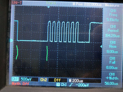

Привет всем , подскажите пожалуйста как решить эту задачу.
Есть кнопки управления сиденьями по LIN шине , с помощью кан ханера опросил кнопки и узнал адрес 00 55 C1 кнопки отвечают на запросы
CAN XAK
Пытаюсь с помощью ардуино и LIN модуля имитировать опрос кнопок
Serial.write(0x00); Serial.write(0x55); Serial.write(0xC1);
Ардуино

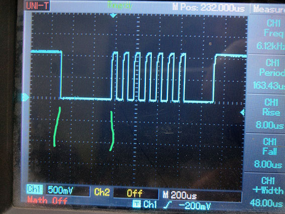

Но эффекта никакого либо стар бит либо что то еще не хватает в строке судя по осциллограмме.
В термина что с кан хакера что с ардуино данные приходят одни и те же ,а на осциллографе разные.
Спецификацию на LIN не пробовал читать? Сначала идет break - 13 нулевых бит, за ним байт синхронизации 0х55, а затем уже данные.
