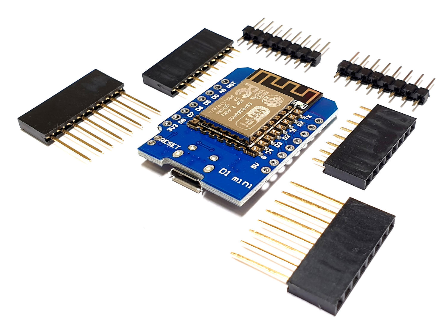

Итак, есть Wemos D1 (клон с Али), на нем припаян ESP8266MOD. Типа такого:
В Arduino IDE 1.8.9 подгружен фреймворк (Arduino Wiring-based Framework (ESP8266 Core)) для поддержки ESP8266, версия - 2.4.7. Ставил через настройки, как полагается: прописывал тудыть https://arduino.esp8266.com/stable/package_esp8266com_index.json и далее по инструкции.
Контроллером выбрал LOLIN(WEMOS) D1 Mini Lite, опции оставил в дефолте.
