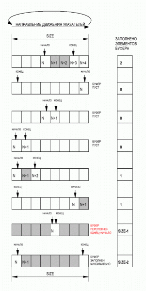

При использовании кольцевого буфера FIFO, если не хочу переполнять его (при переполнении буду выставлять флаг) из физического размера буфера SIZE два элемента всегда остаются неиспользуемыми? Те максимальная загрузка =(SIZE-2) или я чего-то не додумал?

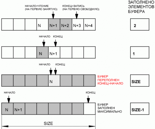

1.Для именно FIFO указатели делаются на первую занятую клетку и первую свободную, а нет так, как вы написали. Тогда никакой херни не происходит.

Если поставить указатель для чтения (начало буфера) на первый занятый элемент, а конец на первую свободную, по моим подсчетам максимальная заполненность без переполнения буфера все равно будет не SIZE, а (SIZE-1) ?
подумайте еще раз.. что мешает заполнить его до конца?
До состояния, когда оба указателя равны. В этом случае писать некуда.
Просто проверка на неравенство указателей делается ДО записи.
Перед записью байта делаем проверку, ферштейн зи? Вакаримас ка?

Если Вы не хотите заводить счетчик количества заполненных мест в буфере, то Вы не сможете использовать все места, чтобы полностью заполненный буфер отличался от пустого.
Если Вы готовы использовать счетчик и потерять немного в быстродействии, то Вы можете использовать буфер полностью.
Если Вы хотите максимального быстродействия, то надо использовать два индекса, никаких счетчиков и уменьшение указателей при продвижении (либо увеличение при размере буфера 256)- за счет уменьшения емкости буфера на единицу хранения.

Но суть проблемы верно замечена. У полностью полного и у полностю пустого указатели (или индексы) указывают на один и тот же элемент. Потому отличит просто так не получится. Но достаточно завести флажок который устанавливается если после добавления данных указатель записи догнал указатель чтения и сравнялся с ним и сбрасывается после любой выборки данных. Все, проблема решена этот флажок позволит отличить пустой от полного. Очевидно его надо проверять при каждой попытке записи. Издержки мизерные. И даже наоборот, может даже ускорится работа т.к. перед добавлением данных будет только флажок проверятся, а не указатели сравниватся.
Перед каждой записью все равно нужно проверять указатели не неравенство. Какой смысл выставлять флажок, если такая проверка и есть флажок, а больше он никому не нужен?
Значит Вы ниче так и не поняли. Нет перед записю проверять указатели на неравенство не нужно. Только флаг проверять. А он установлен или сброшен при предыдущей операции. Там делался инкремент, указатели проверялись и в зависимости от результата флаг устанавливался или нет. Если бы Вы внимательно читали то наверно догадались бы что у флажка этого очевидное название - чтото типа "Буфер заполнен целиком, места нет". Зачем еще дополнительные проверки?
