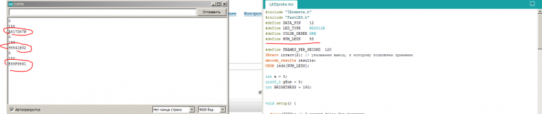

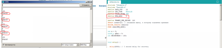

Всем добрый вечер.
Столкнулся с такой ситуацией, скорее всего, мне просто не хватает опыта, но...
Сделал простую гирлянду на диодах WS2812B, написал несколько режимов и управление переключениями режимов с ИК пульта. Ситуация такая, пока в массиве CRGB указано 5-6 диодов, все в порядке, как только количество диодов становится 8 и больше, данные с пульта начинают идти некорректно.
Возможно, в моем скетче что-то криво, но, смысл такой, что с 5 диодами все работает так, как я задумал, как только ставить больше, начинаются чудеса.
Скетч и скриншоты того, что происходит при разных значениях количества диодов прилагаю.
Очень надеюсь на коллективный разум. неверные значения, при каждом нажатии одной и  той же кнопки, значения разные.Верные значения

Есть у меня новогодняя коробочка с пиксельной гирляндой, фастледом и irremote...  Тоже были проблемы с непонятными кодами. Не помню уж в чем там конкретно дело было, но в камментах я себе написал, что чем длиннее луп, тем больше приходит битых пакетов. А у вас там и дилеи и вывод в serial на 9600.
Так же, можно предположить, что у вас фастледом при выводе на 2812 запрещаются прерывания, а их использует irremote.
Ну и, в финале хочу отметить, что вижу ваш фастлед, нацеленным на, скорее всего, программную эмуляцию SPI. Попробуйте переключится на использование хардварной SPI/USART шины : https://github.com/FastLED/FastLED/wiki/SPI-Hardware-or-Bit-banging

Большое спасибо за наводку. Раньше шерстил документацию FastLED, но так и не дошел до этой главы. Похоже, проблема именно в прерываниях. Буду думать.
Blackmamba3356
Зарегистрирован: 19.10.2017
Использование хардварного SPI не помогает. Очевидно, проблему sadman41 определил правильно. Проблема в том, что WS2812 блокирует прерывания на момент формирования и отправки пакета. МОжет. у кого-нибудь, есть мысли, как обойти эту проблему?
