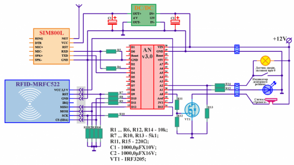

Если не работает аппаратный сброс, ошибка не программная, а аппаратная.
Нужна схема.

Подскажите пожалуйста как закачать картинку. Не могу схему выложить.
Читайте прикрепленную тему в песочнице
Нужна схема.
Вот она

В сигнальных линиях ошибок не нашел
на схеме из криминала вижу только питание MFC с ардуины при том что сама ардуина запитана через VIN от 12в. Стаб ардуины будет грется и может сгореть. то же самое про стаб 3.3в
Сейчас уточнил характеристики, Нано на выводе 3,3 В держит до 50 мА, а mfrc522 потребляет 13-26 мА, думаю должно хватить.
Но! Ранее не сказал, считал неважным, а сейчас задумался, дело в том, что в процессе отладки, один модуль mfrc522 у меня окончательно умер. В смысле не восстанавливается после загрузки, как другие.
в пике - гораздо больше
Позвольте уточнить, где можно посмотреть сколько держит нана на 3.3 выводе? Родная ft232rl может выдать 50 мА по даташиту, а вот сh340, которая стоит в большинстве китайских нан 30мА имеет максимум потребления. Найти сколько можно грузить на 3.3 мне не удалось. Но если полное потребление 30 мА, то сколько из этого приходиться на 3.3?
Я об этом не знал, есть повод задуматься. Хотя собирал неоднократно подобные схемы, но без SIMM800 и проблем никогда не было.
