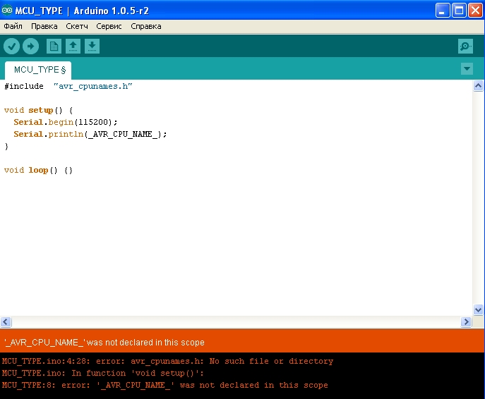

нашел в папке \Arduino\hardware\arduino\bootloaders\stk500v2   файл avr_cpunames.h (почему только для платы stk500v2 ? )
в нем переменная _AVR_CPU_NAME_   определяемая как текстовая константа, но при компиляции выдается ошибка аналогичная MCU_TARGET, прпокоторую писал выше  Клапауцый.
MYFILE.ino: In function 'void setup()':
MYFILE.ino:15: error: '_AVR_CPU_NAME_' was not declared in this scope
По идее, компилятор к моменту обработке препроцессором должен знать тип MK, но "не знает". Как решить проблему?
#include  "avr_cpunames.h"
  Serial.println(_AVR_CPU_NAME_);
void loop() {}
Все прекрасно компилируется
Jmurkin
Зарегистрирован: 03.05.2017
sadman41 пишет:
Не получается. Как писал выше, единственный файл с таким именем находится в директории bootloader для платы stk500v2 (?????) и больше его нигде нет:
Jeka_M
Jeka_M аватар
Зарегистрирован: 06.07.2014
Закинь файл в папку со скетчем.
wdrakula
wdrakula аватар
Зарегистрирован: 15.03.2016
он лежит в .../hardware/arduino/avr/bootloaders/stk500v2/
