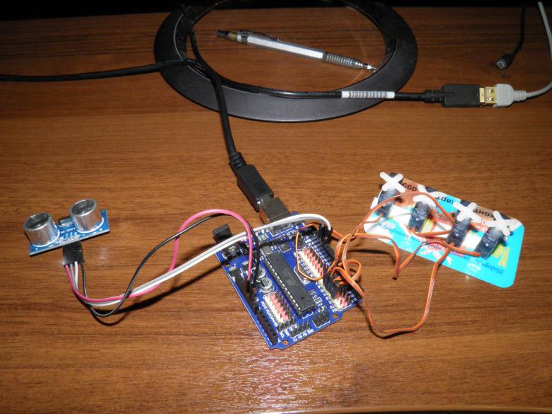

Уважаемые коллеги,
прошу подсказки по управлению серво.
Имеется простая прога:

- при минимальном и максимальном значении угла 0 и 180° все 4 сервы работают как надо, но при изменении пределов, например от 160 до 180°- одна или две еле дергаются, не отрабатывают свои 20°. В чем засада?
Спасибо.
