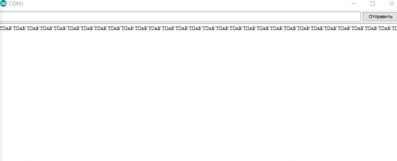

кракрзябры в ком порте
Unikolai
Зарегистрирован: 21.09.2016
выдает разные непонятки в мониторе ком порта...пишу все на англ раскладке
Serial.print("za!");
Unikolai
digitalWrite(pinLed, HIGH);
    delay(100);
    digitalWrite(pinLed, LOW);
    system_sleep();
  if (g <= 1) {
    g++;
    Serial.print(g);
    system_sleep();
    g = 0;
    Serial.print(g);
    system_sleep();
вот еще чсасть кода..не пишет нужных значений, хотя условия dsgjkyz.ncz...даже лампочка когда загарат я порой не пишет...
Клапауций 232
Зарегистрирован: 05.04.2016
скрин непоняток, пока я хрустальным шаром не запулил.
Unikolai
только не хрустальным)видно, что непонятки повторяются, вот..как оказалось выводит он dct/ просто почему-то даже цифры вот такими кракозябрами
evgta
Зарегистрирован: 02.09.2016
скорость разная стоит в инициализации и в настройках монитора порта
Unikolai
и там и там 9600)
