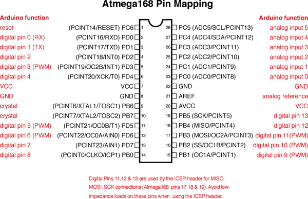

а не все ноги для получения ШИМ-ов оптимальные (не важно что все ноги можно как-нибудь да ШИМ-ить)
если мне не изменяет память оптимально что у нас там
схему бы увидеть
что вообще за плата
для начало может ногу ArduinoUnoR3 4 перекинуть на 6 или на 3

с твоей стороны нога 4 для ШИМ-а не такая как рядом пара 5 и 6 я бы накачивать ключи начал равномерней прежде чем таблицы поправок строить наример перепаяв ножку
/////// Присваиваем входы/выходы /////////////////////////////////////////////////////////////
const int OutTaxometr   = 6;        // тахометр сигнал
const int OutSpeedometr = 5;        // спидометр сигнал
воткни осцилограф сам увидишь
со стороны опелевцев сам говоришь импульсы разные нужны
по твоему коду не вникал
http://arduino.cc/en/Main/ArduinoBoardMini
