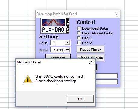

Часто требуется данные "складировать" и анализировать. Для этой цели хорошо подходит Excel. Ардуино гонит данные по UART'у в СОМ-порт, а Excel их подхватывает, размещает по ячейкам, анализирует, строит графики. Для этих целей даже создан файл PLX-DAQ.xls с макросом. Да вот беда, данные он (у меня) принимает, но никуда не записывает и не отображает. Что я делаю не так? Да, Windows XP SP3 ru, Excel2003.

Вечер добрый! Решили ли вопрос и как? У меня правда windows 10. После первого подключения выскакивает ошибка. После второй попытки подключается, но не отображает в таблицы значиний. Если открыть com порт в среде, то все приходит.

И да и нет.  На одном Пк заработала, на втором частично. Проблема в том, что в разных версиях Эксел и VBA есть несовместимые операторы. Запустил и забыл. Я на нескольких форумах задавал этот вопрос, но встретил только тишину или ёрничество. Поэтому "лечение" не записывал. Извините.

Данные могут не идти если не разделены запятыми, например
Serial.print("DATA,TIME,");     //для перевода в Exel, 1 колонка со временем остальные из кода
    Serial.print(" ,"); Serial.print(AcX - 341);    //в первой скобке как понял должна быть запятая иначе не видит разделения значений

Работала на ноуте под Windows 7 х64 с Office Excel 2007.
Все данные идут столбцами, 1-й столбей всегда время (пробовал убирать выдавала ошибку).
Работала у меня - это значит данные (8 показателей) с датчиков поступали с интервалом времени от 0,2с до 1с в таблицу в горизонтальные ряды. Отчеты больше 5 минут не брал.
Что было не удобно в моей работе - это то что неполучилось пустить данные горизонтально да и ячеек горизонтально ограничено. Лично мне так удобнее пролистывать динамику когда горизонтально. Это решил написанием программки что потом с Excel файлом работает.
После отсчета определенного времени приходится сохранять закрывать Excel щелкая мышкой, а не автоматически. Наверно настроить можно, но небыло так остро необходимо, хотя очень не удобно.

попробуйте любую терминальную программу с записью лога (напр., тот же Терминал)
и уже этот лог грузите хоть в эксель, хоть в матлаб
а PLX-DAQ, на мое имхо, непрактичное ресурсоемкое решение на VBA для чтения ком-порта с одновременным отображением данных
Прием данных из Ардуины в Эксель описан непосредственно в сборнике рецптов на родном сайте arduino.cc
https://playground.arduino.cc/Main/Excel
А уж просто сохранить данные в файл - решений просто море. Когда мне надо было записывать показания датчиков температуры - погуглил и состряпал простенький скриптик за полчаса.
