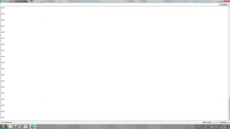

В том-то и заноза, что на экран выводятся оба числа бесперебойно правильно. Хорошо, воспользуемся вашей помощью, спасибо!
Тогда показывайте полностью, что выводится.
Но, в любом случае, проверять правильно ли пришло необходимо. Вам не зря там возвращается результат.
Не помогает(( return пробовала как со скобками, так и без. вот маты:
5 цифр после данных - это, я так понимаю, отступ, обозначенный мной в виде "-------".
Не надо картинок - на них ни херна не видно. Скопипастите нормальный текст.
could not convert 'radio.RF24::read(((void*)((byte*)(& massiv))), 2u)' from 'void' to 'bool'
