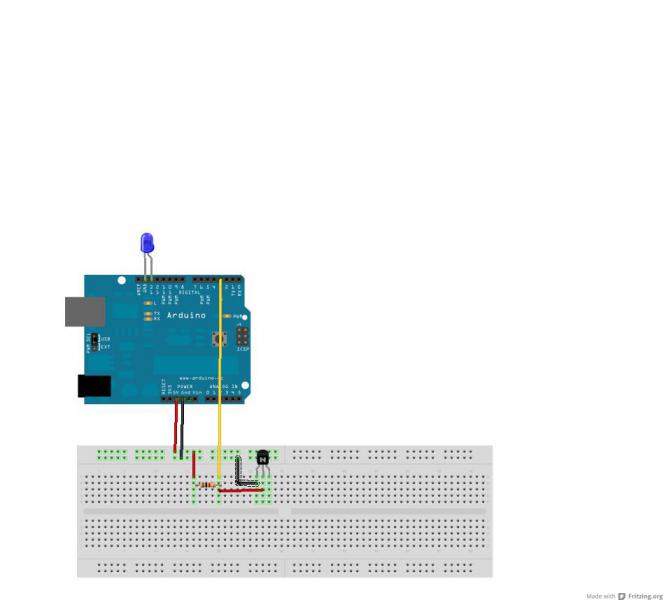

Такая же беда - все перепробовал, и другой датчик ставил DS18B20 но все равно 85 градусов :(
85 градусов это не датчик дает , а его не правильное подключение .
стоит проверить провода
Что не так в этой схеме тогда?
либо на нее приходит плюс питания при трехпроводном подключении , либо она садится на общий если используется двухпроводное подключение с паразитным питанием
с третьей ноги дал на общий по 2х проводной схеме - результат тот же 85 градусов

вот если смотреть на датчик как на рисунке bottom view - вид снизу
у меня сейчас так включено:
1 нога - земля
2 нога - общий
3 нога - на 2ую ногу
касательно этой цитаты - вот пример схемы http://robocraft.ru/blog/algorithm/208.html в ней как раз обозначено, что 3я нога в воздухе балтается...
Ну, мало ли что понапишут robocraft'ы и mitos'ы. Смотреть надо в первоисточник (в простонародии - datasheet), стр. 6. А первоисточник - почувствуйте разницу - настоятельно рекомендует цеплять третью ногу за первую (GND: " VDD must be grounded for operation in parasite power mode" на стр. 2).
И, кстати: уж коль мы открыли первоисточник, то стоит также прислушаться к рекомендациям производителя относительно питания в этом варианте подключения и обеспечить дополнительный подвод энергии в линию. В даташите это изображено очень схематично, более подробный вариант pullup-MOSFET-питания выглядит так:

Как данные-то читаете? Example-скетчем из раздела OneWire ("DS18x20_Temperature") или чем-то доморощенным? Если скетчем примера, то там информации поболе выводится - приведите весь блок.
А вообще-то, если от датчика еще какая-то информация идет, то его еще не совсем убили. Так что скорее нужно говорить не "датчик умер", а "программист не родился".
