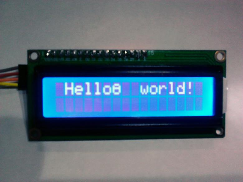

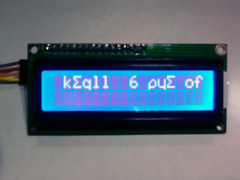

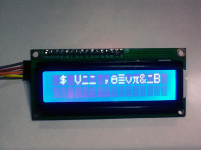

помогите плиз. вот что отображается на экране при заливки стандартного скетча, но если поменять строку или ввести другой текст , получается мракобесие. в чем может быть проблема? подскажите плиз.
использовал разные библиотеки, результат тот же .
подскажите плиз.
Проблема в хреновом контакте или сопле.
да перепаивал уже пару раз((
У меня такие кракозябры выдавал неотмытый флюс, причем не постоянно, а только по достижении определенной температуры.))))

А если вернуться к исходному вопросу - то если ТС меняет надпись на русскоязычную, то всё закономерно - в этом конкретном LCD не прошит русский набор символов (и не обязан, в общем-то).
А на фотке N1 совсем даже и не кирилица...
я не использовал кирилицу. скорее всего что-то не так с контактами или пайкой , как писали раньше, но я перепроверял и перепаивал несколько раз. может I2C модуль глючит ну или у меня руки из задницы ростут.
А на фотке №1 - "вот что отображается на экране при заливки стандартного скетча", как и написано в исходном посте.
в какой-то из последних версий IDE была глючная библиотека LiquidCrystal_I2C, тоже перелопатил кучу библиотек, пока не нашел нужную, качал помоему отсюда (точно не скажу, линк в закладках, а адруины с собой нет)
