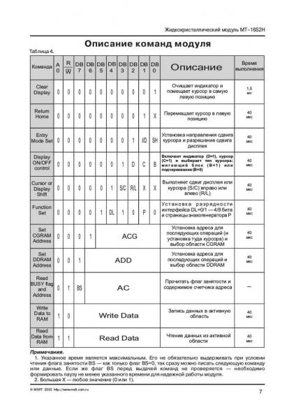

Вот, что пишет производитель LCD:
"Дать команду индикатору Function Set с установленным битом P, код команды 0x3A для 8-ми битного режима включения индикатора или 0x2A для 4-х битного режима включения индикатора (как именно выдать индикатору не данные, а команду - смотрите описание библиотеки работы с индикатором). Или подправить этот код в процедуре инициализации индикатора, скорее всего она сидит в подключаемой библиотеке.
После этого можно писать просто lcd.print( "Русский текст" )"
Полопатил DataSheet  и код LiquidCrystal
Не ищется "бит Р"
Выручайте

wdrakula
wdrakula аватар
Зарегистрирован: 15.03.2016
Вы, уважаемый, решили клоунадой нас развлекать?
Я понимаю, английский - язык потенциального противника, и патриоту учить его  - не комильфо. Но вот станица ДАТАШИТА на дисплей но РУССКОМ, ядрена копоть, языке. Вот прям с сайта МЭЛТа.
Я разрешение уменьшил, но команда "function set" четко видна и бит P там виден.
wdrakula
wdrakula аватар
 А это, специально для альтернативно одаренных, кусок из LiquidCrystal.cpp
/*********** mid level commands, for sending data/cmds */
inline void LiquidCrystal::command(uint8_t value) {
  send(value, LOW);
inline size_t LiquidCrystal::write(uint8_t value) {
  send(value, HIGH);
  return 1; // assume sucess
 Я, все таки, решил при редактировании добавить, на наличие мозга уже просто не надеюсь:
нужно написать
lcd.command(0x3a)  для 8-и битного или lcd.command(0x2a) для 4-х битного интерфейса.
Вместо  букв "lcd" - имя , под которым вы создали объект для своего экрана.

wdrakula пишет:
Я понимаю, английский - язык потенциального противника, и патриоту учить его  - не комильфо. Но вот станица ДАТАШИТА на дисплей но РУССКОМ, ядрена копоть, языке. Вот прям с сайта МЭЛТа. Я разрешение уменьшил, но команда "function set" четко видна и бит P там виден.
Огромное спасибо
Не в языке дело и не в весе моего мозга, просто я читать не умею
(и это при условии того, что много уже написал)
Ещё раз мерси! (правда ещё не пробывал)
uas80@mail.ru
Зарегистрирован: 30.10.2016
wdrakula пишет:
  send(value, LOW);
  send(value, HIGH);
нужно написать
Этот код в библиотеке уже есть ОДИН-К-ОДНОМУ
А IDE не выделяет оранжевым  цветом функцию  lcd.command(0x2a) (наверное не воспринимается как должное)
И на экране без изменений
