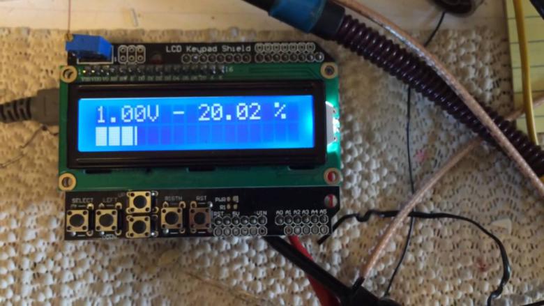

<LcdBarGraph.h> что это?
maxvalin
Зарегистрирован: 22.02.2016
Поиск по форуму ничего не дал, а наткнулся случайно на эту библиотеку.
Хотя бы в кратце что это за библиотека? и если не трудно маленький пример , главное на русском чтоб понятно было)))
 (в смысле коментарии)
Lictor
Зарегистрирован: 01.10.2015
Она помогает выводить аналоговые значения. Работает на базе LiquedCrystal
#include <LiquidCrystal.h>
#include <LcdBarGraph.h>
byte lcdNumCols = 16; // -- number of columns in the LCD
byte sensorPin = 0; // -- value for this example
LiquidCrystal lcd(12, 11, 5, 4, 3, 2); // -- creating LCD instance
LcdBarGraph lbg(&lcd, lcdNumCols);  // -- creating
void setup(){
  // -- initializing the LCD
  lcd.begin(2, lcdNumCols);
  lcd.clear();
  // -- do some delay: some time I've got broken visualization
  delay(100);
  // -- draw bar graph from the analog value readed
  lbg.drawValue( analogRead(sensorPin), 1024);
  // -- do some delay: frequent draw may cause broken visualization
  delay(100);
А этот код отображает шкалу относительно поворота переменного резистора.

maxvalin
ничерта поиск не дал. Вы дали ссылки на два видео с ютуба ниочем (создать свои символы и загнать их в шкалу - это уже сделал), на картинки с графиками - тоже ни очем, единственная ссылка на англосайт о библиотеке
LcdBarGraph.h
 . На русском встречается только эта тема в гугле . Посмотреть как он работает на видео? я и без этого понял.
   Как применить его в деле, имея переменные? Есть 0-100Вольт. вот пример как обяснен вариант с делителем
//////ПРИМЕР формулы АЦП
    /*(analogRead(A5) * 1.1) / 10.23;
     float переменная = (читаем нужный аналоговый вход, умножаем на опорное напряжение)
     делим на коефициент делителя*/
эту библиотеку тяжело вот так объяснить?

maxvalin
вопрос посложнее: как инвертировать шкалу? Тоисть есть значение от 20 до 80, но мне надо чтоб шкала заполнялась когда 80-это минимум а 20 это максимум.
newValue = 100 - oldValue;
Это наиболее простой и быстрый вариант. Если хотите перестраховаться, используйте map().

maxvalin
    lcd.print(UinSmooth,1); // вывожу усредненные показания для тока
    lcd.print("     ");
    lcd.setCursor(14, 0);
    lcd.print("N");
    lcd.setCursor(0, 0);
    lcd.print("V=");
    lcd.print(VinSmooth,0); // вывожу усредненные показания для напряжения.
    lcd.print("   ");
    UinShkal = 100 - UinSmooth;
    lbg.drawValue( UinShkal, 60);
работает, пока что без мапа, ну и без точных данных. На данном этапе подготовки, то что  нужно!
