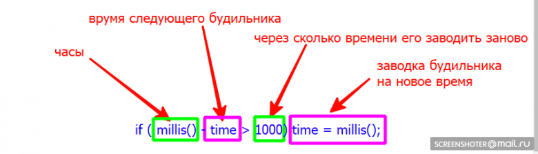

может я ошибаюсь но понятия будильника тут не подходит, так как у будильника определеное время выставлено время , а так как он обнуляеться раз 50 суток то плучиться ерунда . а миллис верет значение в тот момент когда команда обратилась к счетчику взяла значения и с этого момента начала отшитывать время которе мы задали и при сравнении условия выполняеться действия
Jenek_Anapa, я бы не рекомендовал вам пользоваться рисунком из поста #407. С будильником тут некорректное сравнение, и на самом рисунке ELITE тоже намудрил.

Еще небольшое дополнение, почему не стоит учиться на картинке от ELITE.
if (millis() - time > 1000) time = millis();
У него time - это время следующего будильника, но ведь в жизни будильник выставляется на будущее время, т.е. больше текущего. Например, сейчас 10 часов утра, нам надо отоспаться от ночной и выйти на работу во вторую смену - мы хотим чтобы будильник разбудил нас в 17 часов (т.е. через 7 часов). И если использовать такую формулу для проверки, то такой будильник конечно когда-то сработает, но никак не через 7 часов, а соооовсем в другое время. Т.е. ни в 11 часов (11 - 17), ни в 16 (16 - 17) ни в 17 (17 - 17) разница не будет больше 7 часов, а значит условие не выполнится и мы проспим.
Дальше, при выполнении условия, он объясняет time = millis(); как заводка будильника на новое время. ОК, пусть будет так. Но тогда получается, сработал будильник и мы время следующего срабатывания выставляем равным текущему. Но ведь текущее уже "было"??? Зачем выставлять время будущего срабатывания на текущее? Грубо говоря, 1 марта 2018 года 17:00 больше никогда не наступит - оно было только один раз, разве что календарь поменяют, ну или наступит "великое переполнение millis". Но о последнем лучше не заикайтесь даже, тут же набежит Святая Инквизиция и в самом оптимистичном варианте развития сюжета расскажет "почем в одессе рубероид" и быстро "научит родину любить" :)
)))))) вы потрясающий человек , разживали все доступно и с юмором , а про будильник я сразу сказал что это не совсем правильно , это работа таймера , решающим моментом то являеться оператор сравнения который смотрит на часы , и делает действия в зависимости от насутупившего времени , принцип таймера , смотрим на то сколько в данный момент и отщитытываем сколько нам нужно , при этом не останавливая другую систему ,

а принцип работы алгоритма запуска кода (части кода) здесь похож на работу ваше будильникаа дома, который вас на работу/школу утром будит
как зазвонил будильник - вы идете и чтото делаете, потом возращаетесь и дальше спите... пока опять не зазвонит будильник
огромное спасибо , я теперь увидил сам миханизм условия . и стало все понятно . все сложилось . вы очень хорошие учителя .
