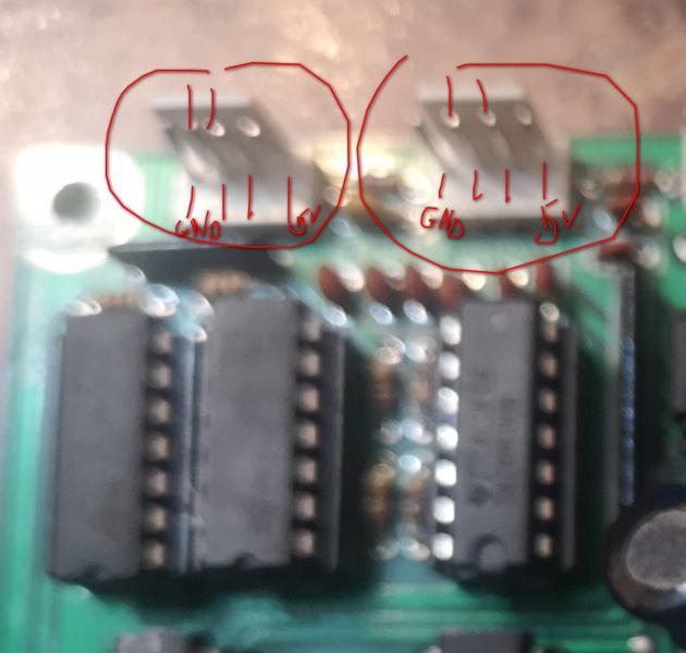

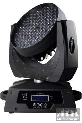

-led wash head (световой прибор с вращением по двум осям) (фото1)

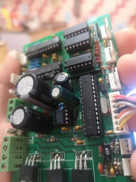

- на главной плате прибора перестал отвечать контроллер dip 28 stc 12c5608, на нем было все управление. (фото2).

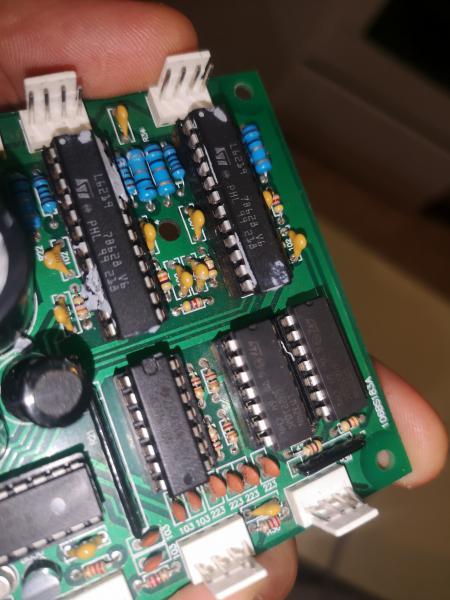

- 2 драйвера мотора L6219 (фото3) и, соответственно, 2 мотора по осям (фото3_1)
- 2 усилителя LM324N (фото4), не знаю зачем они нужны.
- 4 пина у МК занимает SN74HC00N , правда я тоже пока не понял что это такое))) ( Если есть знающие - подскажите , пжл. Нужна ли она , если на ардуино переходить ????)

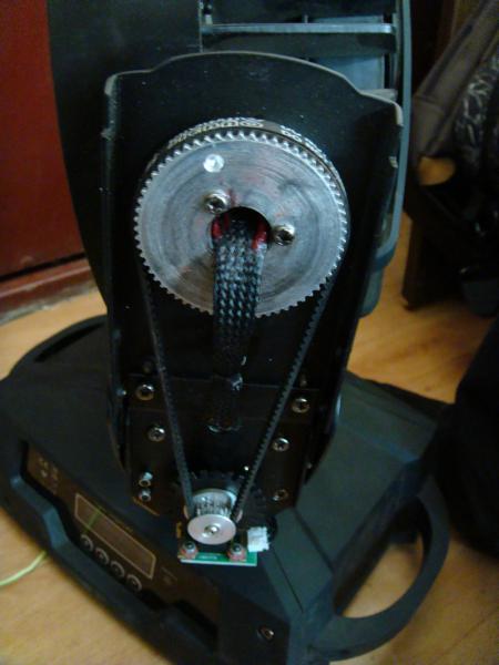

- на каждый двигатель "прилеплены" спаренные щелевые оптические датчики и диски с "зубами". Получается, что они двухканальные - по 2 провода Подключены к микроконтролеру. (фото5)
- dmx, не отдельный, а был зашит в прошивку МК. Но есть отдельная плата, на ней SN74HC00N , ds75176bn , LM358n (Фото6)

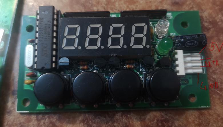

- дисплей (фото7), у него отдельный МК стоял (фото 8), работоспособность неизвестна.
- 4 светодиодных блока RGBW(фото9) , каждый цвет на отдельный канал и на транзисторах (фото9_1)
- входное 24V , на мк стоит dc-dc на 5v.
- ещё есть непонятные пины с подпистсью test 1 и test2, (2 пина ) в мк и питание. Что они делают - незнаю. Не были Подключены в процессе работы. (фото10)

stc 12c5608 на Arduino (по моим подсчётам подойдет и nano, так как он по всем параметрам превосходит родной).
Соединение очень простое - на плате сделать переходник с dip28 на штыречки, в эти штыречки засунуть ардуино. Сделаю это так, чтоб можно было в случае чего заменить легко без перепайки.

1. Момент загрузки осей на начальные позиции.
Напомню, стоит сдвоенный щелевой датчик и один диск с прорезями.
Непонимаю как сделать так чтобы при достижении ограничителя программа поняла, что это стоп.
- возможно нужно считывать скорость вращения двигателя с датчика... И как только время между прохождениями через прорези будет больше, чем..., то он остановился.
Есть мысли? Подскажете?
Вы бы фото запостили таки.
Программа может "понять" по срабатыванию концевого датчика, например, по падению величины RPM (это ваша гипотеза). Может мотору меряет токи (нужно в даташите на драйвер посмотреть) и по превышению понимает, что уперлись.

Для меня так было бы идеально) Но для чего-то же в эти головы  ставят щелевые датчики( еще и по два штуки на ось)  и диск с прорезями

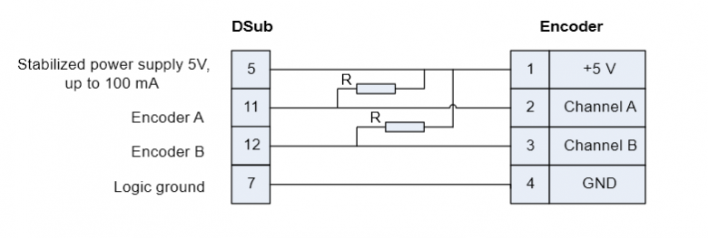

Непонятно, где какая фото (по номеру), но могу предположить, что плата под выходом вала мотора - с щелевыми датчиками. Не понимаю, сколько оттуда выходит проводов, но может быть это как энкодер работает. Соотвественно - на шаговый подается импульс STEP, потом проверяется состояние энкодера. Изменилось - можно еще крутануть. Не изменилось - значит уперлись.

Конец определяется по щелевым датчикам (диск с прорезями) . Есть похожий  в ремонте. специально проверил - с отключеным датчиком голова крутится секунду и останавливается (не видит движение ). с датчиком- до упора рывок с секунду и стоп.  Верт. вращение у меня  - начало на датчике холла.
Smygly
Зарегистрирован: 19.11.2018
У меня несколько разных  голов  разного производителя, но начинка на удивление очень похожа.
Когда отключаю датчик, или было такое что  перетерался провод ( Любой из 4х),  то  ось  долго упирается  в стоп,  мотор  кряхтит ,  а потом  ( видимо  когда  выходит  время  на  загрузки)  работает  в штатном режиме, но из-за не работающего ( или отключенного) датчика  она  постоянно с размахом  удаляется в упор.  Если стоит на полу, то  за час  делаем  2-3  полных оборота)))

Я бы начал с другой, раз вы тут энкодер нарисовали. Взять пример к библиотеке энкодера, подключить оптопары к ардуине и покрутить рукой вал. Если будет меняться число , изменяемое энкодером, то на этом и базироваться: давать пяток шагов двигателем и проверять - изменилось ли число с энкодера. Не меняется - или уперлись или оторвался датчик/драйвер.
