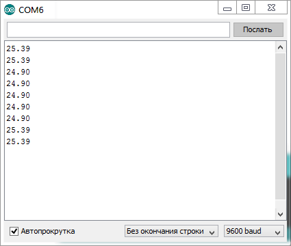

нет у меня LM35 а не dalas и почемуто он 20 сек работал а потом опять ( не работает странно
zugni
Зарегистрирован: 14.06.2015
вот такие примеры и схемы подключал только что разные датчики темп и все.
float temp;
int tempPin=0;
  temp = analogRead(tempPin) * 5.0/1024 * 100;
  Serial.println(temp);
trembo
trembo аватар
Зарегистрирован: 08.04.2011
Аналоговые входы находятся на правой сторонe платы и подписаны как: A0, A1, A2, A3, A4........
Так и пишем :  A0
И подключаем датчик  к A0
И входы А6 и А7  не работают как цифровые.
A6 and A7 are only inputs available to the mux in front of the ADC.  There is no digital hardware behind the pins.
И резистор для ЛМ35 не нужен: датчик выдаёт напряжение.
Может с ним не справится....
#define tempPin  A0
float temp;
bwn
Зарегистрирован: 25.08.2014
zugni пишет:
float temp;
int tempPin=0;
Супер, теперь вы цифровой датчик читаете скетчем для LM35 (аналог). Вы хоть понимаете разницу между ними?
